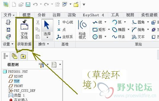

Creo 2.0草图环境导入DXF时,想将DXF某点与草图环境中原有特征的某点重合,请问如何操作?谢谢!

谢谢!但你所说的是模型环境下输入DXF的问题,这个我也懂的。但我问的是草绘环境下输入DXF的问题,如图红框所示。输入的DXF无法定位到想要的基点。

如下图

按这个方法问题解决了,非常感谢!
