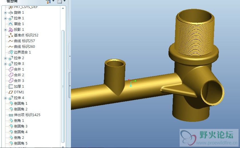

上传附件,不需要权限吧,直接编辑你的帖子就可以了

混合就可以 然后切口 最快

我觉得混合做的快

好同志!!!就是你这效果,斜三角里还有一个小孔,能分享一下你的文件吗???

不好意思,文件是办公室电脑里,后天上班的时候发给你。

我觉得混合扫面可以吧

是的,混合可以做出来,但那个60度的斜切口我只能通过新建一个60度的平面来实现,还有那个小三角连接件还不太会做

小三角的话,我应该会用筋来做
