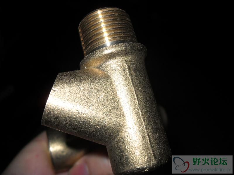

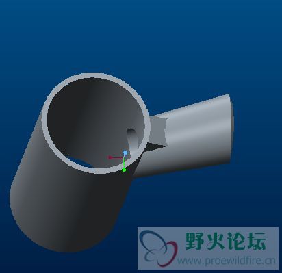

本人小白,刚学没几天,简单的拉伸能做出来,但不规则的就有点难度,比如下面这个图,类似于斜圆锥的那一部分,我要用到什么命令才能做出来呢???谢谢先~ 2.JPG 1.JPG

总结一下方法:我自己试了一下,要使用曲面做省事
1.直接旋转
2.扫面混合
3.可变剖面扫面,在草绘里使用截面关系式控制
附件:Creo2.0

 楼主| 发表于 2013-10-11 16:13 | 显示全部楼层
我用混合可以做出这个效果,但第二图的类似三角形的那步不知怎么下手

发表于 2013-10-11 16:15 | 显示全部楼层
类三角应该使用“筋”试试呢

 楼主| 发表于 2013-10-11 16:22 | 显示全部楼层
085304229 发表于 2013-10-11 16:15
类三角应该使用“筋”试试呢

发表于 2013-10-11 16:33 | 显示全部楼层
类三角应该使用“筋”试试呢
斜三角还可以使用薄壁拉伸+倒圆角来做~
