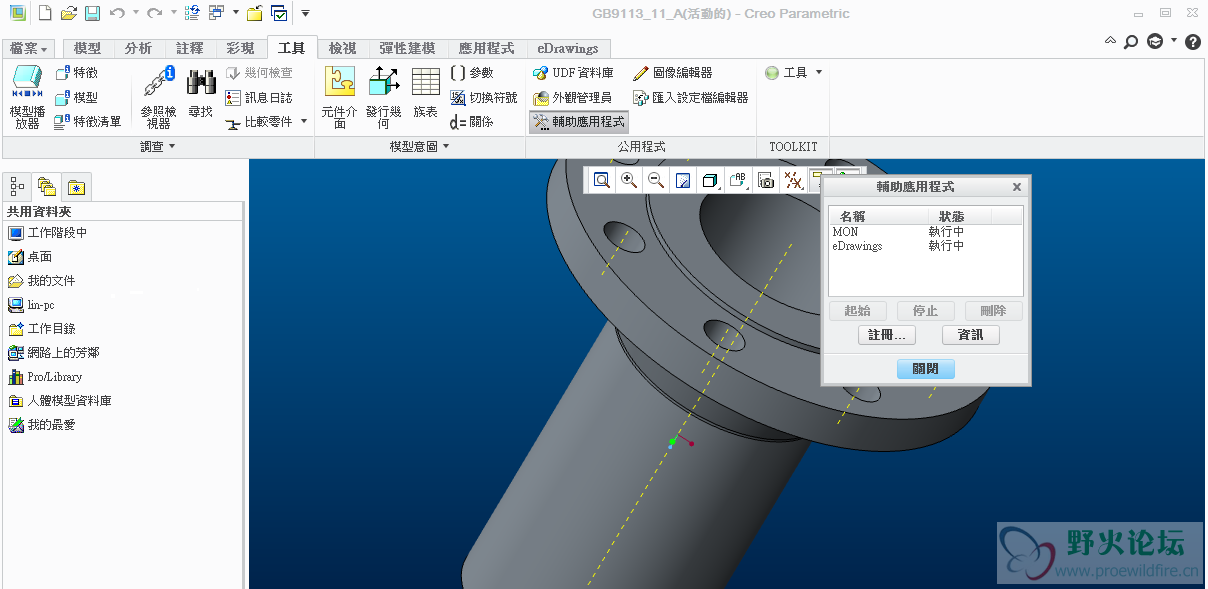

如題:是什麼原因呢?
而且並無任何錯誤訊息

在装配图模式下才会出现菜单管理器的。
还有相差配置文件是否设置好。
参考下贴:Creo 1.0/2.0/Pro/E 5.0版本下搭载MONLibs标准库
http://www.proewildfire.cn/thread-115450-1-2.html

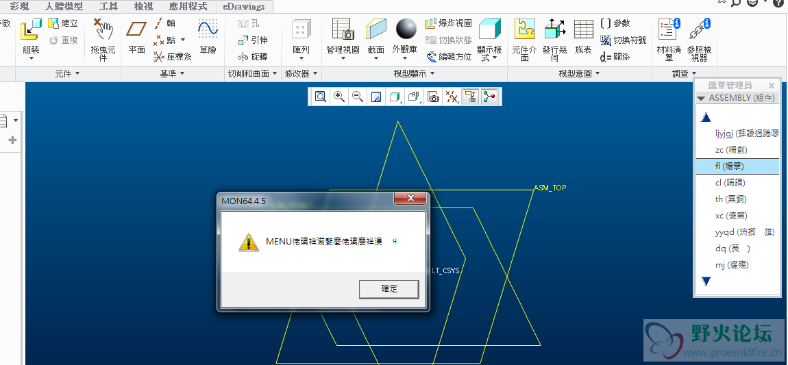

以按照方法修改,但又出現另一個錯誤,是發生什麼事嗎?
莫非是簡、繁體字體出現問題嗎?
錯誤如圖

发表于 2013-10-11 17:06 | 显示全部楼层
发表于 2013-10-11 17:07 | 显示全部楼层
你怎么进入这个模块的

发表于 2013-10-15 16:28 | 显示全部楼层
认真按安装教程再走一遍,我重装系统后一直没加载,今天正好要用,发现用不了,重新走了一遍就可以了。
