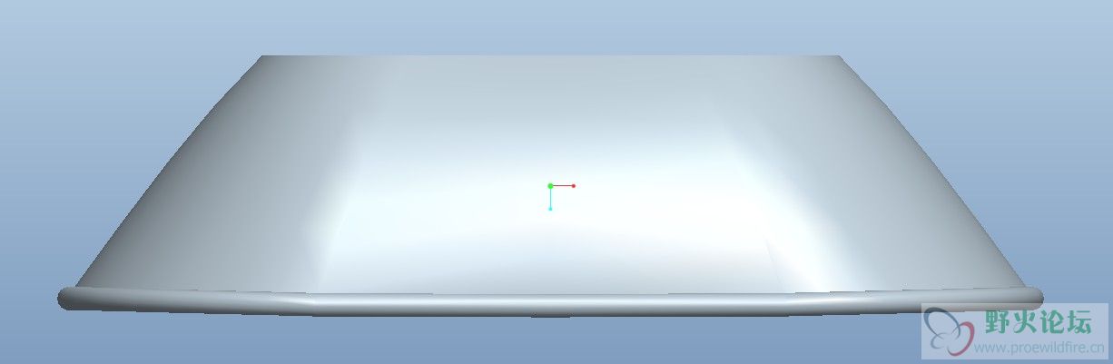

[求助] 如何做一个曲面和已有管道相切
 楼主| 发表于 2013-10-10 17:00 | 显示全部楼层

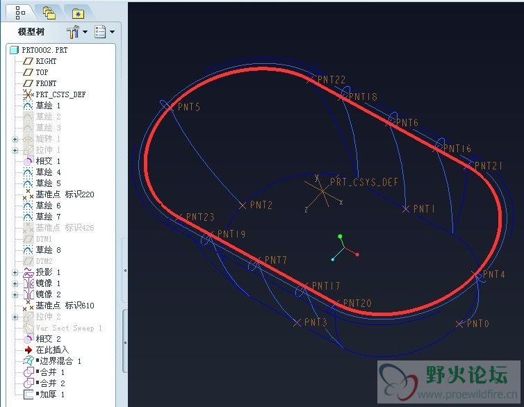

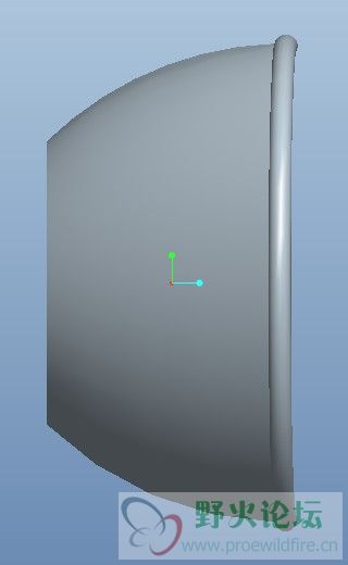

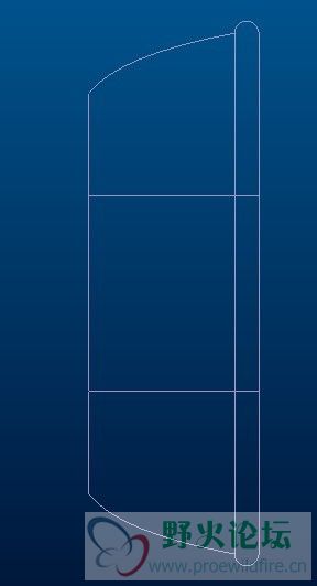

回复10楼,这种做法就是三楼四楼说的做法,如图所示,这个上平面弯掉了。
1421

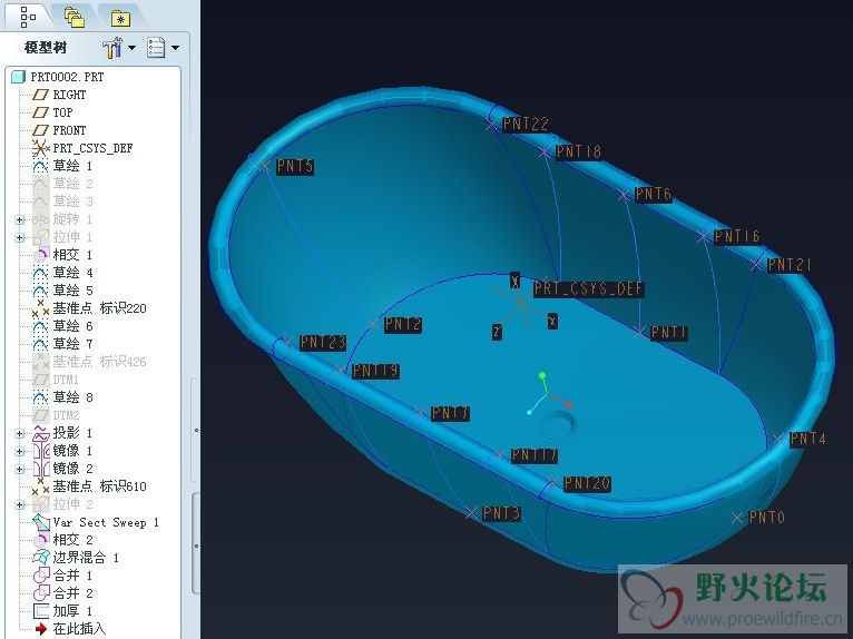

发表于 2013-10-11 09:26 | 显示全部楼层

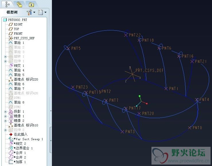

问题的关键是浴缸壁和上面的管道相切的轨迹是一个曲面, 才能保证上面管道的中心轨迹是在一个平面上而不弯曲
按楼主的要求我也画了一个,看看是否合适?
prt0002.prt.rar (454.05 KB, 下载次数: 1)
fjs2008 + 1 热心助人
发表于 2013-10-11 13:58 | 显示全部楼层

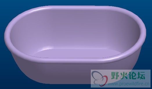

发表于 2013-10-11 14:02 | 显示全部楼层
附件太大不能上传,圧缩后400多KB
