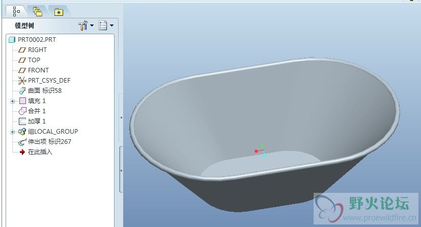

如图中所示,那个红色的曲面,prt已经上传,问题是:
那个红色的曲面现在和上面一圈的那个圆不是相切的,地步轮廓不能变,相当于要在上面的这个圆上面要找一条不在同一平面上的管道切线,怎么做才能让红色的曲面和管道相切呢?麻烦各位了。 01.jpg

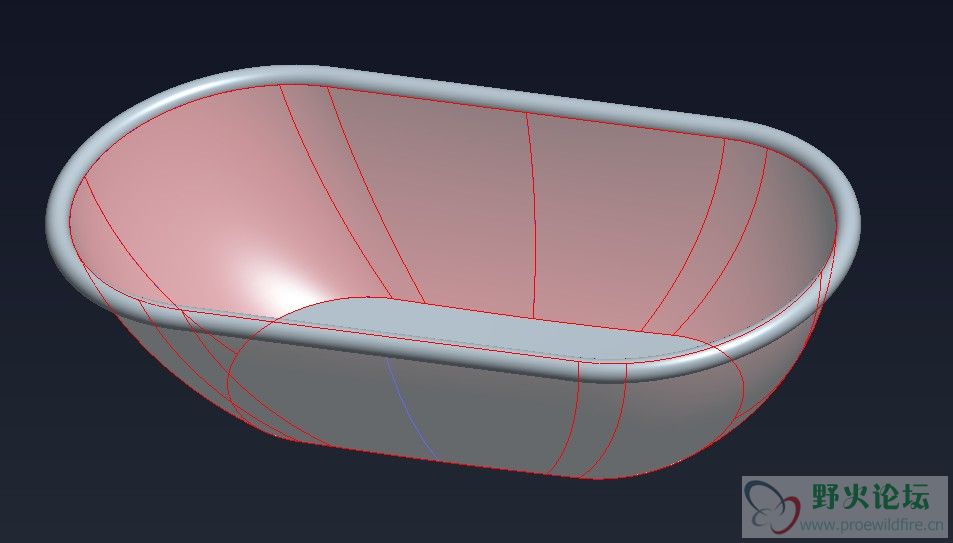

我做了一了你看看,在你原有基础上改的,不知道是否是需要的那种。

先边界混合,然后再扫描上面的那个圆试一下。

三楼四楼的做法不可以的,这样扫描我想过了,扫描的结果就是上平面如果要相切就必定会高高低低的,所以我先画了上面的那个管子状的上平面。你做的这个没有相切。
 楼主| 发表于 2013-10-10 14:38 | 显示全部楼层
原帖当中那个红色的曲面是不对的,但是我要表达这个意思必须要画上去,我的目的是要红色的曲面和上平面那个管道要相切。麻烦大家想想办法。

我做法就是,使用上下两个类圆轨迹做可变扫面的轨迹,然后选择上面的大的类圆轨迹为“相切”约束。你自己试试看看。

原文件中草绘 4和草绘5 就没和顶面的管道壁相切
修改一下草绘 4和草绘5 ,重新再沿管道壁内侧画一个轨迹曲线,然后混合扫描
按3楼的步骤做,可能会更简单和易成功些

五楼说的做法
