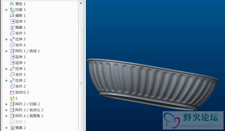

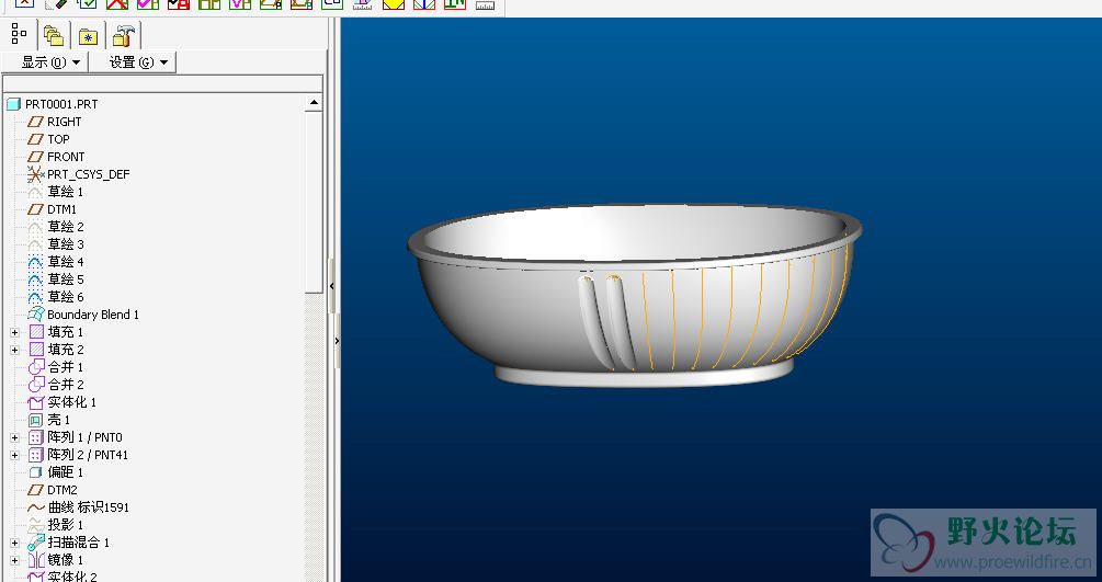

[求助] 沿曲面一周整列
发表于 2013-10-9 10:19 | 显示全部楼层
5楼的图纸我看了一下, 没有做完全,阵列的没到底。
发表于 2013-10-9 10:25 | 显示全部楼层
人笨, 就用笨的方法,大伙凑合着看,
 楼主| 发表于 2013-10-10 13:32 | 显示全部楼层
12楼的大哥是咋弄得?这个好像有点意思了。
90
发表于 2014-2-1 21:15 | 显示全部楼层
先将曲线阵列出后,再用控制图形将花纹扫出
