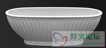

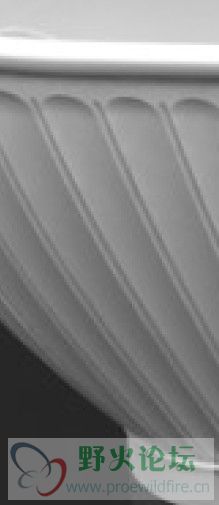

老板新交的任务,搞得国庆都不安生.又想不出怎么做,大神们能否指点个迷津?
主要是这个外轮廓怎么搞出来,要用一个一个画那种要把人活活搞死啊,想有个什么便捷点点办法.

轴阵列试试呢

不是圆的也可以阵列吗?

如果是圆的可以用轴阵列,如果不是可以用曲线阵列。
搞不定就把prt传上来,大家帮你看看。

类似的给你参考一下,版本5.0的

这是个浴缸?

这个应该可以用扫描+轴阵列可以搞定,只是扫描用的轨迹线你要好好想想怎么绘制。

最上边用扫描,中间部分用扫描混合不知可行
