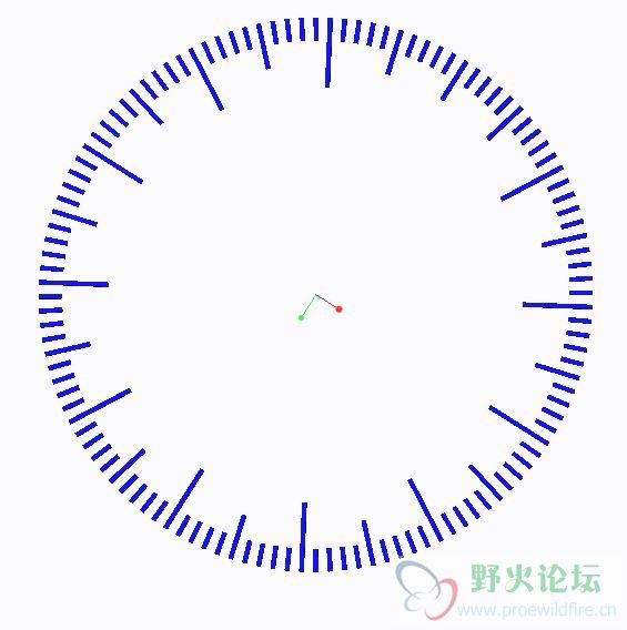

[原创] proe中mod函数的应用简介

发表于 2013-11-23 11:10 | 显示全部楼层
懂了,原来阵列的关系增量要这样才能开启的

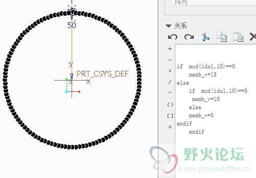

发表于 2014-6-13 16:02 | 显示全部楼层
if  mod(idx1,10)==0
memb_v=15
if  mod(idx1,10)==5
memb_v=10
else
memb_v=5
endif
这个关系式错了,是不是 memb_v=15 和 if  mod(idx1,10)==5 还缺什么?

发表于 2014-10-31 14:12 | 显示全部楼层
r261651 发表于 2014-6-13 16:02
if  mod(idx1,10)==0
memb_v=15
if  mod(idx1,10)==5
if  mod(idx1,10)==0
    memb_v=15
else
    if  mod(idx1,10)==5
     memb_v=10
    else
    memb_v=5
endif
    endif
正确的应该是这样的!

发表于 2015-1-13 10:09 | 显示全部楼层
是这样的结果。。。谢谢分享。
颜漫楚若 发表于 2014-10-31 14:12
if  mod(idx1,10)==0
    memb_v=15
else
