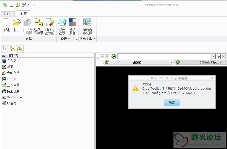

[求助] CREO2.0 标准库不能用
发表于 2013-10-3 21:19 | 显示全部楼层 |阅读模式
谁能帮帮我---------------
谁能告诉我是为什么----------
谁能帮我解决这个问题---------
 楼主| 发表于 2013-10-3 21:21 | 显示全部楼层
系统WIN-7  64位,软件是CREO2.0 M060
804
873
发表于 2013-10-6 22:35 | 显示全部楼层
protk 地址和文件所放地址不一致,按照这个弄既可。http://www.proewildfire.cn/thread-115450-1-2.html
