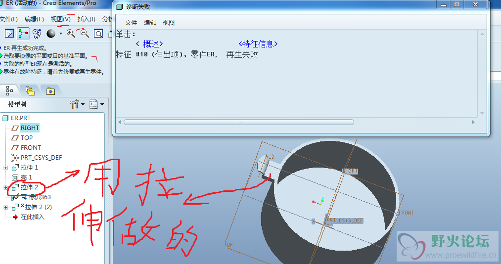

[求助] 镜像耳特征出错,跪求大牛解决
 楼主| 发表于 2013-9-28 16:14 | 显示全部楼层
伪君子的掘墓人 发表于 2013-9-28 12:50
谢谢回应!
       我以为自己糊涂了,有点茫茫然、沧沧然!—— 好了,是楼主开了个玩笑 ...
你装的是哪个版本的?楼上的版本高有点高,我在网上查了的,低版本打不开高版本的文件,会出问题。
经过摸索终于解决了。那个耳依附的特征要足够长才行,而且先要把两端的依附特征画出来,再镜像耳特征就没有问题。两个特征一起镜像,就会出问题。至于为什么不能一起镜像我没有搞清楚,教程上是两个特征同时镜像的。
这是我做的
这是我做的

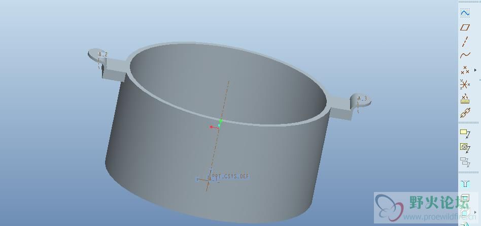

 楼主| 发表于 2013-9-28 16:21 | 显示全部楼层
085304229 发表于 2013-9-28 12:40
不能镜像是因为你的耳所依附的特征在你镜像的那面却没有,我做了一下修改你看一下吧
你的文件版本高,我打不开。我照你的法子做了,做出来了。需要修改把手的长度。长度短了会出问题,以前是120,现在改为110,可以做出来。我想问的是为什么不能同时镜像耳和把手呢,教材上都是按住ctrl键同时镜像的。
这是刚做的
这是刚做的
张军

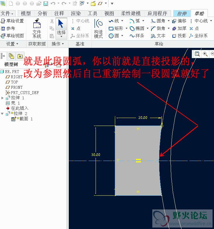

发表于 2013-9-29 08:31 | 显示全部楼层
942363939 发表于 2013-9-28 17:16
我试了的啊,用拉伸啦,也不能同时镜像。
看了你上传的文件,你的问题是在拉伸(耳之前的那个拉伸特征,你草绘里面使用的是直接投影圆的边界,这样的镜像就有问题,如果改成是参照,然后重新画一段圆弧就没有问题。)我上传也没用,你也打不开。我贴个图片给你看,你自己修改一下看看吧。有问题你在跟帖

 楼主| 发表于 2013-9-29 09:25 | 显示全部楼层
085304229 发表于 2013-9-29 08:31
看了你上传的文件,你的问题是在拉伸(耳之前的那个拉伸特征,你草绘里面使用的是直接投影圆的边界,这 ...
真的可以,感觉和以前没什么区别呀,怎么会一个能成一个不能成呢,这里面有什么经验吗,你能解释一下吗
