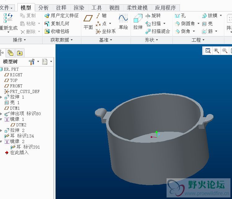

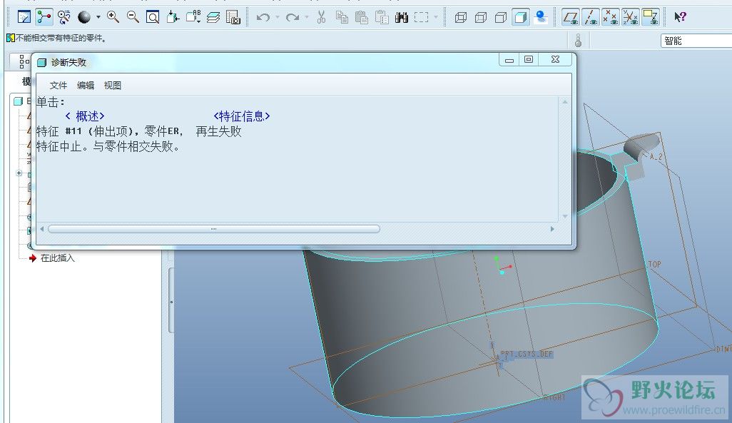

挺简单的镜像照着教程做的居然出错,忙了一上午,总是说不能相交带有特征的零件,实在找不出问题所在,求解答

不能镜像是因为你的耳所依附的特征在你镜像的那面却没有,我做了一下修改你看一下吧
耳.prt.zip (38.46 KB, 下载次数: 28)

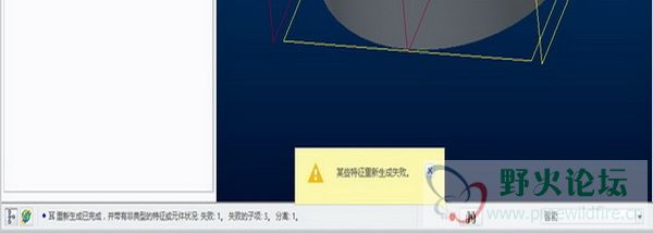

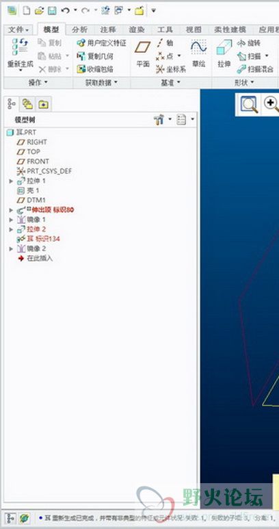

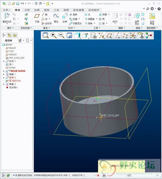

       但是,为了学习,从楼上下载“ 耳.prt.zip (38.46 KB, 下载次数: 5) ” 之后,打开却并不顺利,没有展示完整的模型,在界面上有关于存在问题的警示,拟提请 “ 085304229  ”  君赐予解答,可否 ?
       关于其异样的情况,请见下列三幅截图:
耳特征——看下栏:怎么 ” 某些特征重新生成失败 “?!.jpg

发表于 2013-9-28 15:28 | 显示全部楼层
确实存在问题。
 楼主| 发表于 2013-9-28 15:58 | 显示全部楼层
楼上的creo版本都是2.0的吧,我的软件打不开啊
