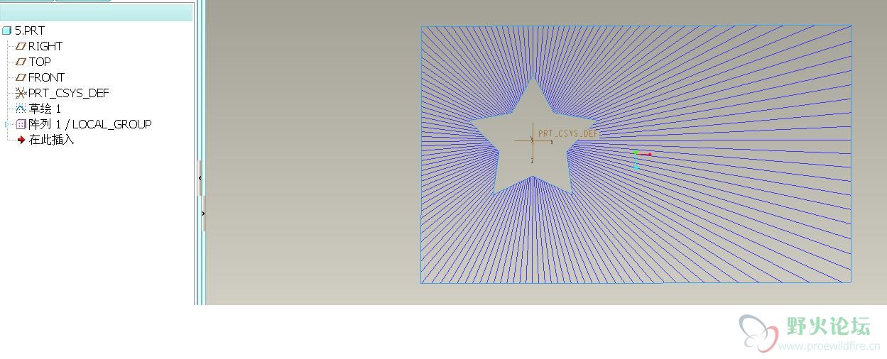

[原创] 五角星的简单讲解

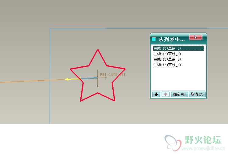

我在修剪这个地方一直搞不定,只能选择2条线,另外2条一直选不了,希望能给一些详细文字说明
帥の褙人砍
645
891
 楼主| 发表于 2013-9-26 14:03 | 显示全部楼层
五角星和矩形画完之后转化为样条曲线试试~

发表于 2013-9-26 14:17 | 显示全部楼层
我转化了样条曲线,就是修剪2条线
220
244
发表于 2013-9-26 14:18 | 显示全部楼层
怎么把4条线全部选择啊,修剪时。。
220
244
按CTRL貌似没用啊
645
891
 楼主| 发表于 2013-9-26 14:39 | 显示全部楼层
点一条要被修建的线,点击修剪命令,然后选那个矩形框~注意矩形框是一个整体被选中~
69
84
发表于 2013-9-26 17:22 | 显示全部楼层
转样条修剪时发现不能形成一个环
发表于 2013-9-30 14:10 | 显示全部楼层
不错!
103
119
发表于 2013-10-8 09:21 | 显示全部楼层
自己也做了一个 用了很长时间才想明白。关键在于五角星跟矩形要转为样条曲线 还有 画直线的时候要标注角度跟线长 我之前做的是标注了角度跟直线的端点到基准线的距离 结果阵列就出问题。细节决定成败!要注意每个细节。
103
119
发表于 2013-10-8 09:45 | 显示全部楼层
ProE.DS 发表于 2013-9-26 17:22
转样条修剪时发现不能形成一个环
我是这样做的 选择线框的时候点右键,从列表中选择 。列表中有一个选项是整个线框。
