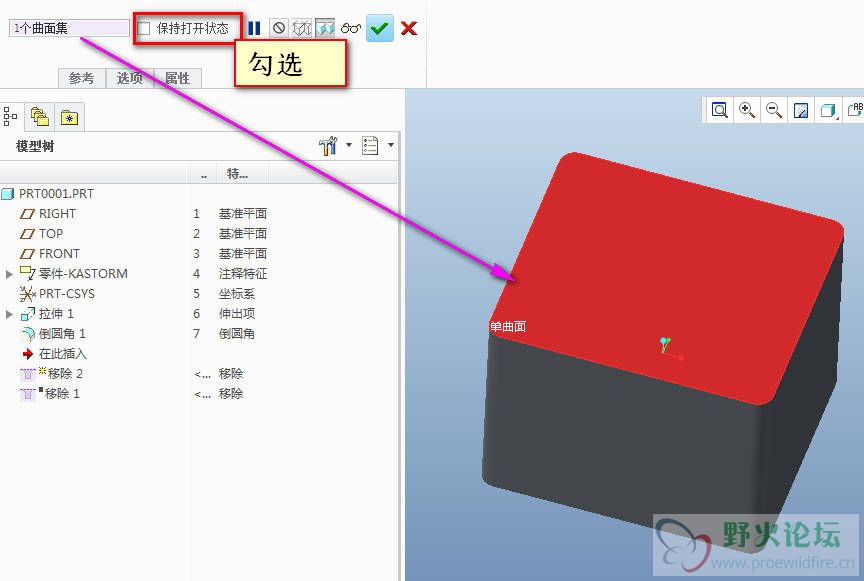

移除2的效果出不来。。。楼主能不能纤细说一下移除2的步骤?。。。谢谢楼主。

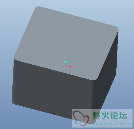

 楼主| 发表于 2013-9-22 12:04 | 显示全部楼层
用个简单的模型更容易理解
如下模型移除顶部曲面
选取该平面,按图示操作

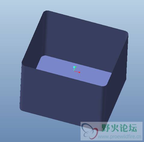

结果如下
