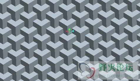

这只是我自己想到的笨方法。
http://www.proewildfire.cn/thread-110186-1-1.html

请问,外部合并是个什么东西?
195
305
发表于 2013-9-17 18:08 | 显示全部楼层
用选择性粘帖移到想要的位置,然后进行阵列即可。

lanjiexie 发表于 2013-9-17 18:04
请问,外部合并是个什么东西?
这个外部合并就是前面组里面的几步。单独的个体。
