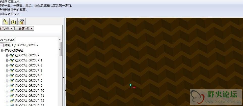

 楼主| 发表于 2012-12-21 10:41 | 显示全部楼层
终于做出来了。。。。
