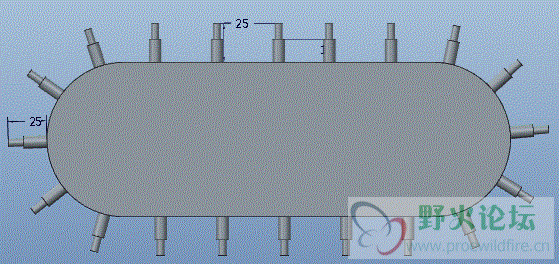

稍有不解之处,希望解答:
1. 阵列特征参照点的位置如何选取?或者说应该放在哪里?
2. 看第二幅图,提到“偏移轮廓曲线”曲线偏移距离是多少?从图上看是距离为点到曲线轮廓的距离,可是第一张图片没有说明点的具体位置。

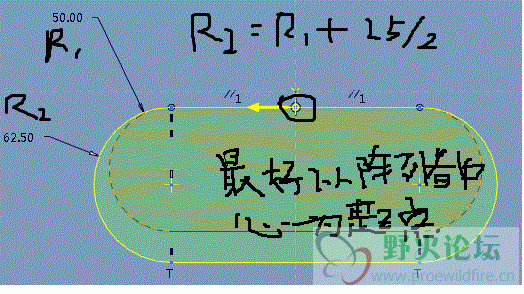

正确的做法:阵列曲线以被阵列特征底面中心所在品面起,画同样形状的外形,但是此时圆R2=R1+被阵列特征最高高度/2   即可。附下图:
最高阵列特征是25MM
最高阵列特征是25MM
整列曲线画法
整列曲线画法

第二种方法,就是8楼所说的以默认距离(这个距离都是最高阵列特征的一半)进行外形偏置。即可。

那个点并非自己创建,是在曲线阵列时,软件自行定义阵列的基准点

也就是需要设置的阵列起始点。主要是偏移距离,为阵列特征高度的一半。谢谢你的解答

不过,你放大了仔细观察,圆弧连接处的特征不能完全面与面配合。这个怎么办
