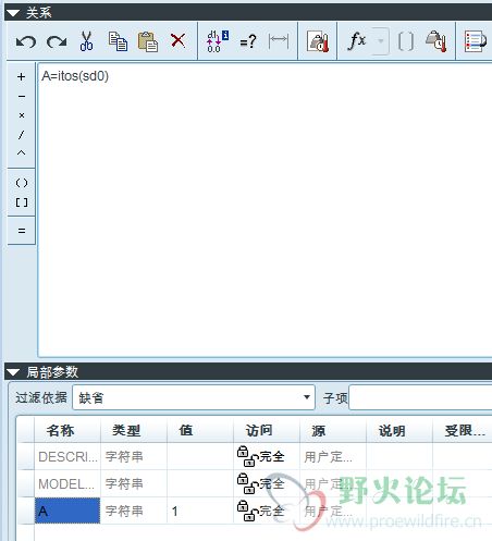

不知有无前辈发过类似的帖子。自己遇到的问题,解决了就分享下。

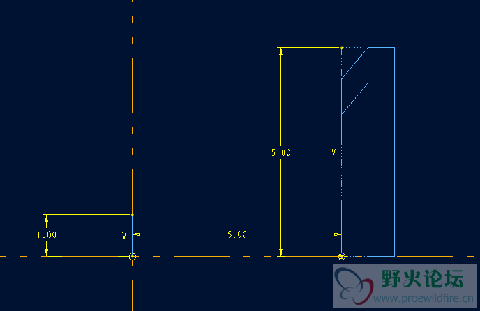

1,建零件,进入草绘环境。任意画一条竖直直线,定义高度为1,(这里会四舍五入,1.5的画初始就会从2开始);
2,进入工具,关系,新建一个字符串关系A,把前面标注的1定义为A=itos(sd0);

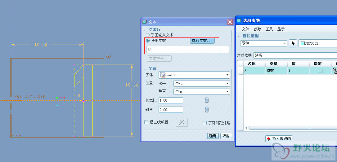

3,插入文本,使用参数,将之前的A添加进来;

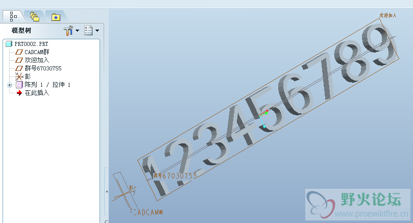

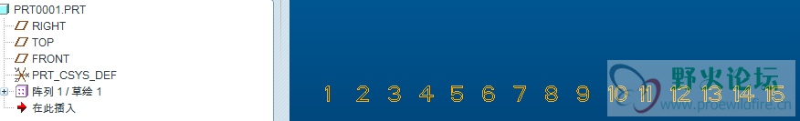

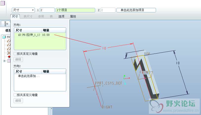

4,退出草绘,阵列草绘,采用尺寸阵列,同一方向添加参数A(及之前标注的1),和水平距离。输入阵列个数,顺序号就出来啦!
草绘
草绘
添加参数A
添加参数A
完成
完成

发表于 2013-10-16 08:52 | 显示全部楼层

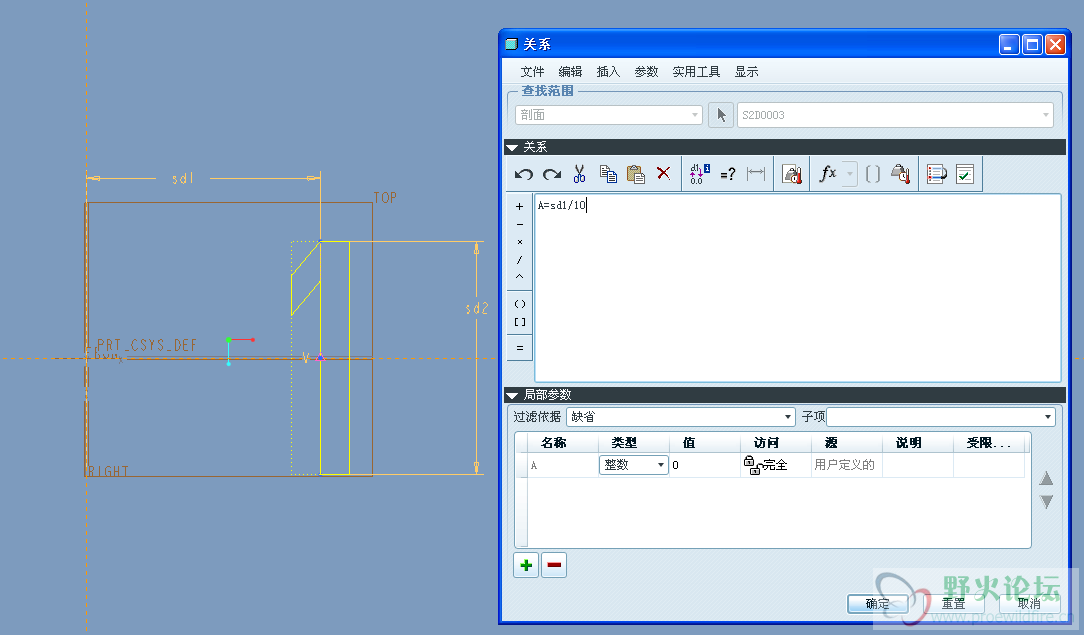

今天试了下直线阵列序号是不用像楼主说的要画条构造线的,只要画个字符串,加入关系就行了
