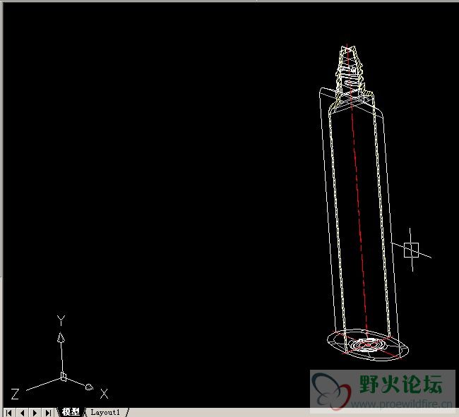

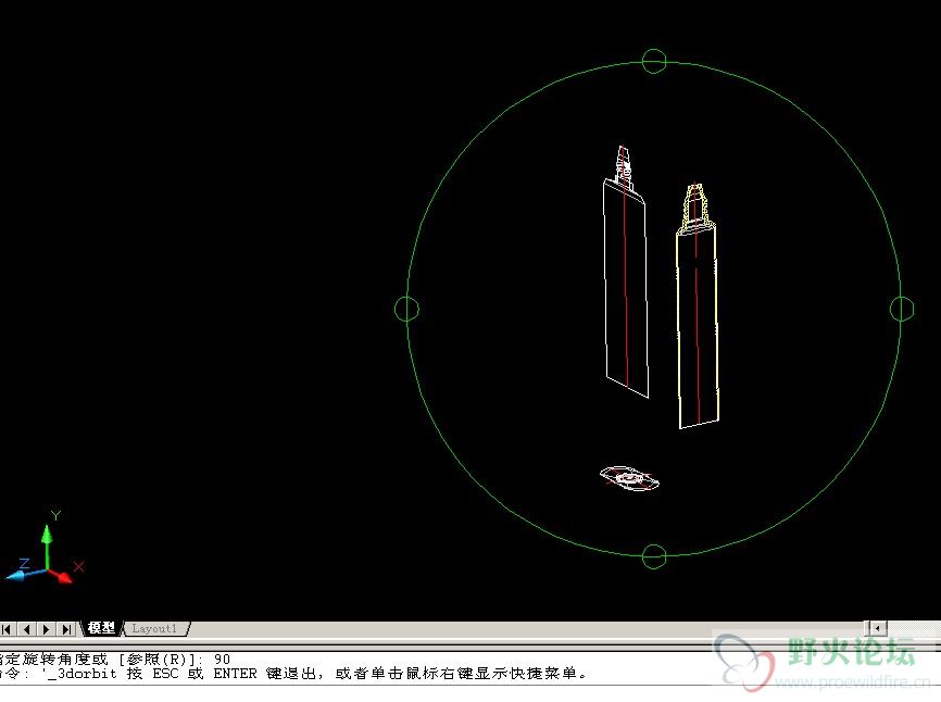

[求助] 2D画3D红色处怎么画?
696
848

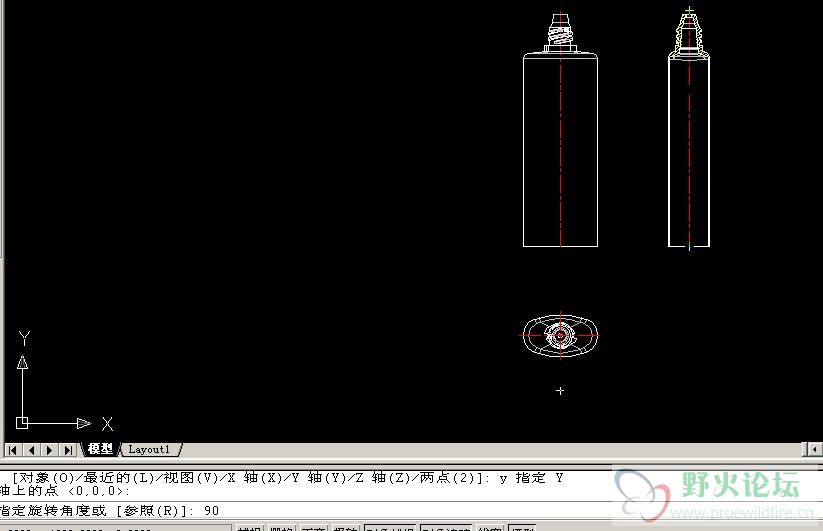

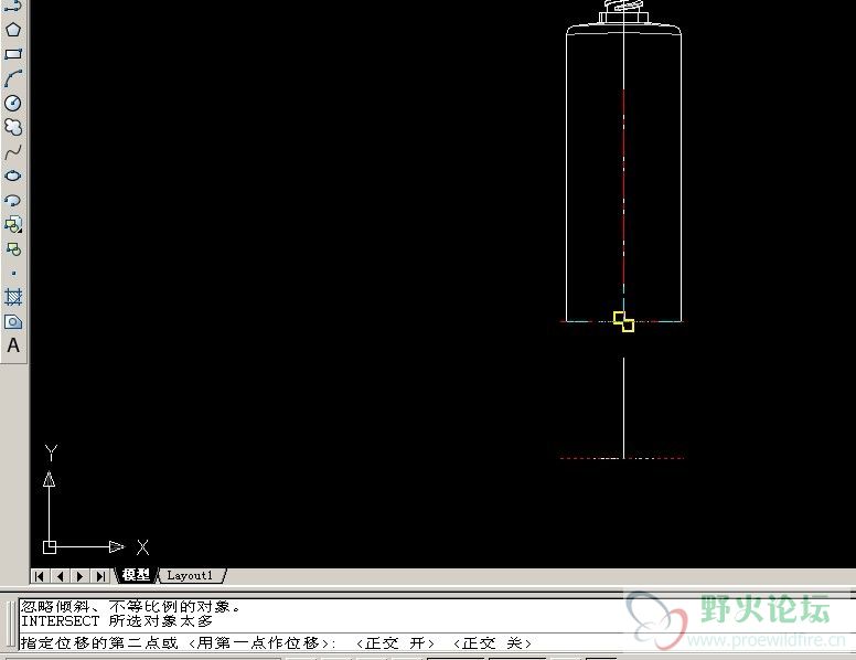

发表于 2013-9-13 14:00 | 显示全部楼层

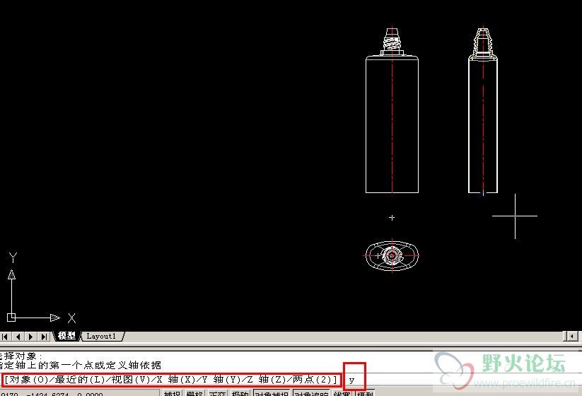

CAD菜单里面找到。修改→三维操作→三维旋转。
看看旋转方向,左边有个坐标Y X坐标显示着,角度90°。
好了在移动。
我也不咋会说。布局等哈上传

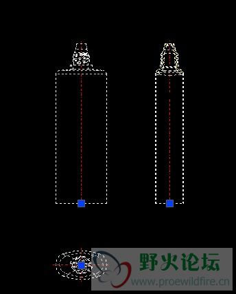

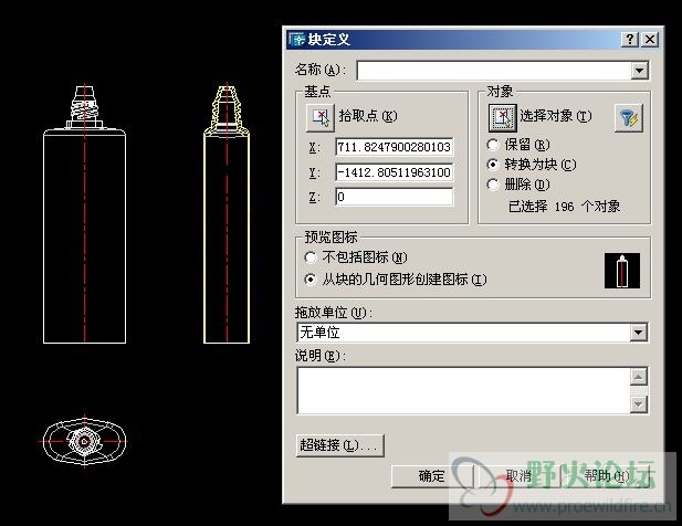

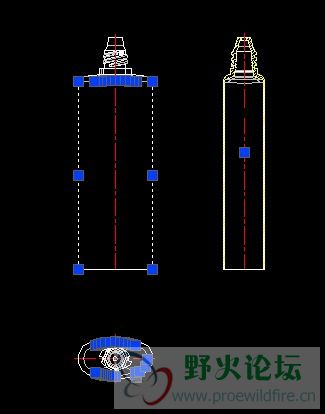

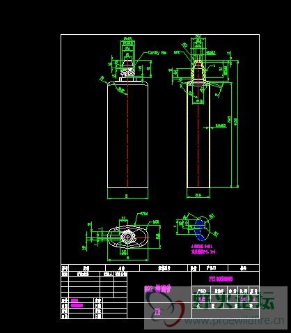

发表于 2013-9-13 14:40 | 显示全部楼层
我也不知道怎么在每张图片后面介绍,不好意思啊?
不知道是不是你要的,后面装换PROE格式我忘记了,不好意思

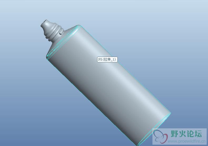

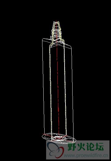

发表于 2013-9-13 20:47 | 显示全部楼层
看看是这样子的吗?
650
859
 楼主| 发表于 2013-9-13 21:59 | 显示全部楼层
xiaohu888 发表于 2013-9-13 20:47
看看是这样子的吗?
摆三视图看一下,不然就上图档。

发表于 2013-9-14 13:01 | 显示全部楼层
边界曲面即可,吹塑的造型不用抽壳的
处处留心皆学问.
502
620
发表于 2013-9-14 16:01 | 显示全部楼层
我用的混合扫描,如果要图档,晚上回去上上来。
