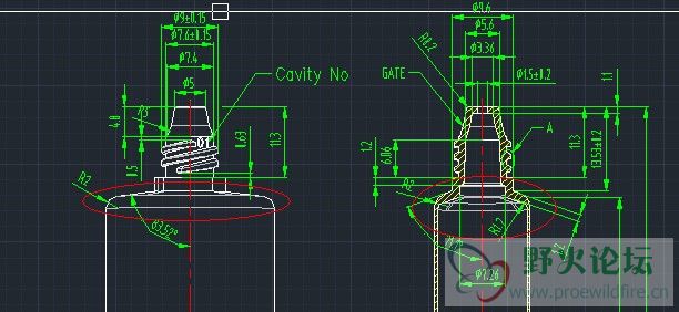

如图,红色处怎么画?

上2D图吧,看不清楚。

看着不是很清楚,不过你在CAD中应该很容易明白的,这个利用旋转可以搞定的,旋转界面,好好查看俯视图。因为没有CADdata 所以只能分析到这里!

autobuildz这个模块来做比较简单的。楼主不妨试试!

你先复制下图纸做备份,主要是倒时候看标准。
1:标注尺寸都去掉。
2:每个视图做个整体,就跟免域一样。整张,或者变成块。
3:以红色中心线为中心。创建3D视角。把你的剖视图旋转90°角。俯视图的中心跟红色中心对上。
这样就形成的 XYZ 坐标..3D视图了。

貌似一个旋转就可以做出来了
