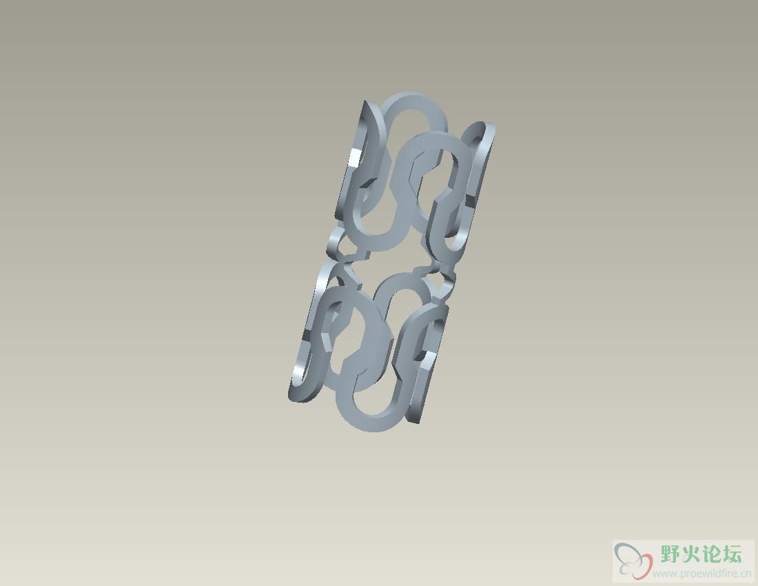

 楼主| 发表于 2013-9-15 17:09 | 显示全部楼层
379651988 发表于 2013-9-14 12:05
你要环形折弯干什么?做成圆筒?垃圾桶? 要是这样你的建模思路都错了 这东西 你拉伸个圆柱在拉伸3/1切口, ...
不是圆筒,是一个血管支架,效果图如下所示,我是想先画平面图,拉伸一定厚度,然后环形折弯,不知道这种方法对不。求大神指一条明路,谢谢~
 楼主| 发表于 2013-9-15 17:12 | 显示全部楼层
liupeiyu1989 发表于 2013-9-15 17:09
不是圆筒,是一个血管支架,效果图如下所示,我是想先画平面图,拉伸一定厚度,然后环形折弯,不知道这种 ...
二环支架效果图
