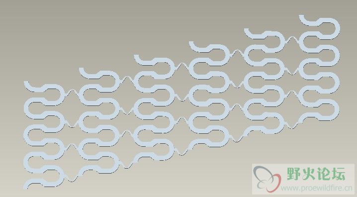

小弟苦逼研究僧一枚,最近在做血管支架的模型,但在建模过程中遇到了一些问题,恳请各位大神一一指点,具体如下:
1、单元多了电脑很卡,下图1是三环支架的草绘图:三环支架平面图能够进行拉伸,但是多于三环时,草绘中的基础操作就变得很卡,有时软件甚至会直接关闭,跪求高手指导好的建模方法;

发表于 2013-9-12 21:53 | 显示全部楼层
你的特征有规律的话就用阵列吧
 楼主| 发表于 2013-9-12 22:22 | 显示全部楼层
首先感谢您的回答,对于阵列我有一点疑问,我要做的血管支架是一个完整的统一体,我感觉用阵列做出来相当于几个块拼接到一起,我觉得这会影响模型的效果。也许我的想法是错的,请指导~谢谢~

发表于 2013-9-12 23:03 | 显示全部楼层
你说的模型效果是什么意思?是看的效果还是什么其他的,个人觉得应该是不存在这种说法的,不管什么零件都是由“基本元素”堆积而成而阵列只是让你不需要重复去做这些基本动作,一步到位原理是一样的,如果你是想一个命令就把这种做出来!!那。。。。。。。(个人观点)在说下你的问题,1的问题画1/3整列或者复制移动在切掉就好啦,234的问题真没碰到过,你这个方法不行的话就换种我常用的是DWG成DXF导入PROE在草绘复制使用,5的话真没这样干过,草绘里面能复制的特征就肯定能复制,个人的经验就是 草绘里面的动作一定要少,那样太浪费时间
 楼主| 发表于 2013-9-13 09:02 | 显示全部楼层
非常感谢您的指点!我所说的模型效果不是外观,比如一个正方体通过阵列得到一个长方体,我感觉这个长方体是这些正方体紧挨在一起组成的,而不是一个纯粹的长方体,中间难免会有缝隙存在。1的问题您能否说的详细一点,是在草绘环境下操作还是在实体中操作呢?还有我也试了将低版本的dxf导入proe,但是导进去之后就不知道如何操作了,不知道如何进入草绘以及进行接下来的拉伸,还请大神指点,不胜感激~

发表于 2013-9-13 09:47 | 显示全部楼层
这个看上去还是有规律的,用阵列比较好吧,这样在草绘里画这么多线条,尺寸标注多,而且若中间某一环节出了点问题,查找的时候都是麻烦事儿,耗时、费力。

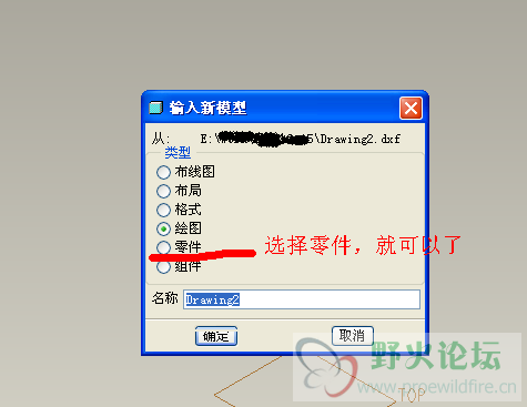

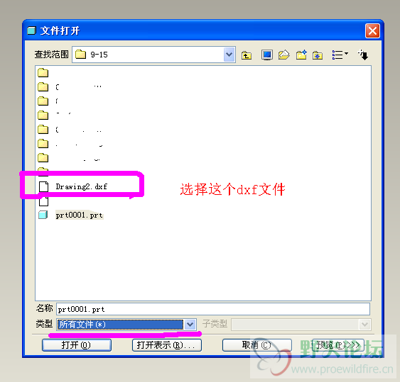

发表于 2013-9-13 16:41 | 显示全部楼层
我觉得,应该在CAD中直接绘出轮廓线,然后将他保存为dxf格式,在proe中以打开零件的方式打开,这样就不会出现提示老是说参照不对的对话框,应为我以前做模具,也是经常这样将cad图调入proe中检查自己的立体图和cad图有无出入
