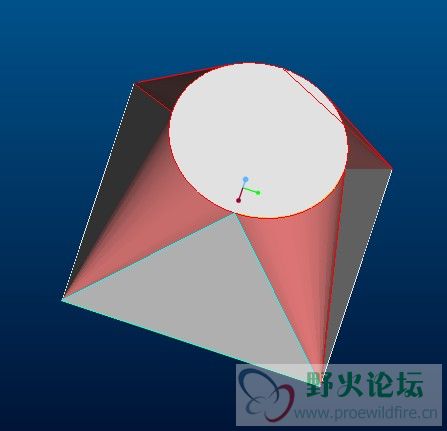

[求助] 怎么创建天圆地方的实体呀,本人新手,多谢赐教!

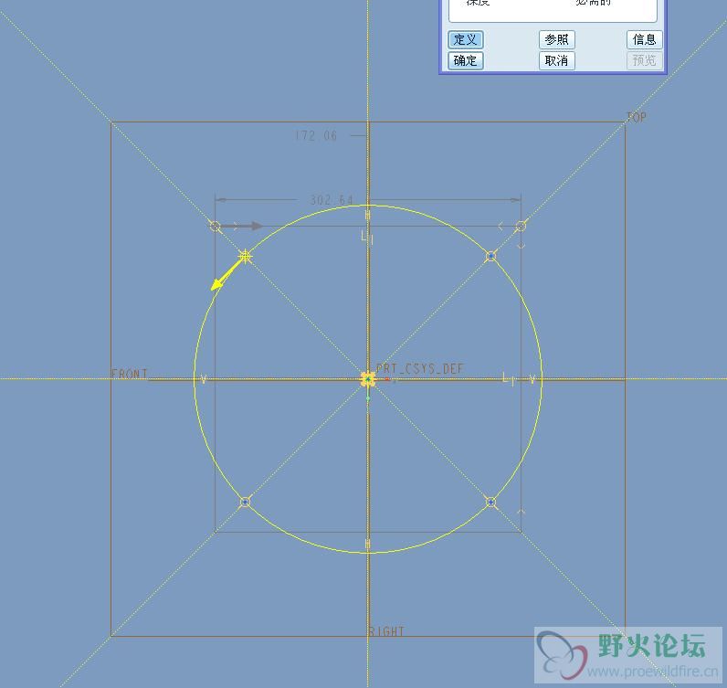

我刚做的删了,现在做的,第一个截面做的一个正方形,这样快一点哈,长方形类似的。

这样做还是跟你发的第一个图是一样的,和我想要的那个效果不一样啊
发表于 2013-9-13 22:41 | 显示全部楼层
是这个效果吗?
 楼主| 发表于 2013-9-15 09:58 | 显示全部楼层
hfeng25 发表于 2013-9-13 22:41
是这个效果吗?
是的,你的做法是不是下面的方形倒圆角,上面的圆也是由方形倒圆角得来的?
发表于 2013-9-16 00:49 | 显示全部楼层
我是用点和线混合成三角面和弧形面,再阵列出来的
