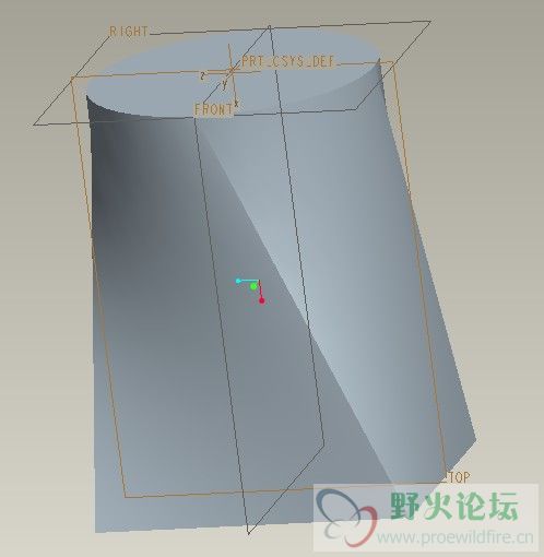

怎么老做成这个样子啊,请问是不是用混合功能来做,我错在哪里,具体的步骤,谢谢大家!

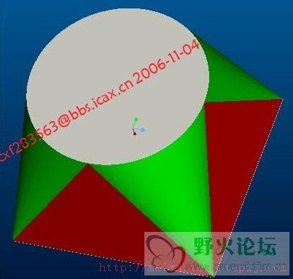

是要这样的效果吗?

有混合,可变扫关系式,扫描混合都行吧

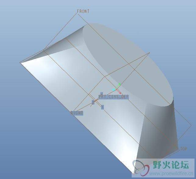

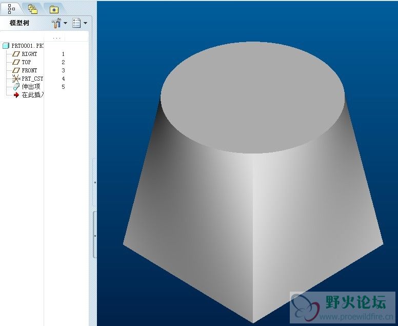

是要这样的效果吗?
怎么样达到这样的效果?

因为你方向问题

在圆上打断的点对齐,起点相同就行。
