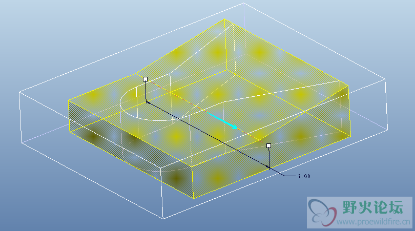

[求助] 这个实体怎么创建?

都厉害,这个斜面第一感觉是用 拉伸至斜面 做

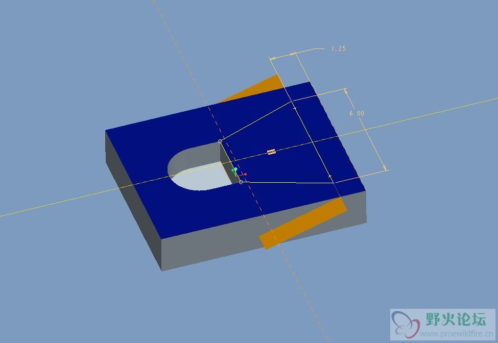

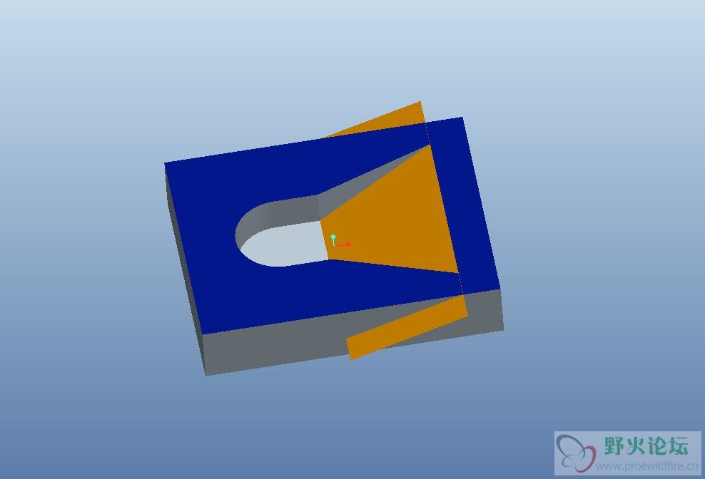

做完之后那个伸出来的面怎么去除?

想问下两次怎么做?第一次拉伸成本体,第二次去圆头部分材料,第三次去斜面材料或者是长成材料

两步就行
你想想它的三视图就行了,楼下已经给你解答了
