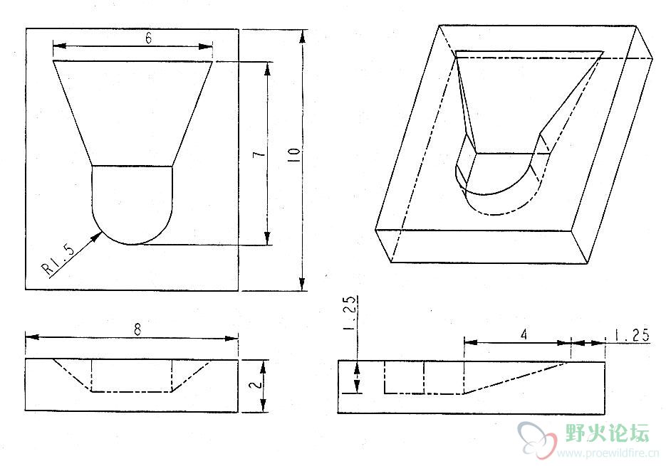

[求助] 这个实体怎么创建?

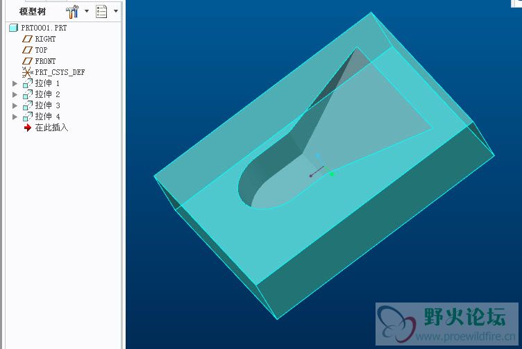

这个可是最基础的啊
全部用拉伸搞定
prt0001.prt.rar
34.3 KB, 下载次数: 35

斜三角那部分也用拉伸?

那块斜切你可以用中心草绘,对称拉伸切除材料就好了!!

发表于 2013-8-26 20:20 | 显示全部楼层
360697190 发表于 2013-8-26 19:03
斜三角那部分也用拉伸?
是的,你下载prt来看就清楚了,方法不是唯一的,我这个算是最简单最基础的。

发表于 2013-8-26 21:00 | 显示全部楼层
有不少于四种的常见方法来做本题
少到两不拉伸可完成了
点评
再加全圆角就好了  发表于 2013-8-28 08:28
同意,最简单的方法,两步拉伸  发表于 2013-8-28 08:25

发表于 2013-8-26 21:28 | 显示全部楼层
1,拉伸
2,好多方法,,,,
938
1054
发表于 2013-8-26 22:12 | 显示全部楼层
三次拉伸就可以了

发表于 2013-8-27 08:46 | 显示全部楼层
是两个,楼上
