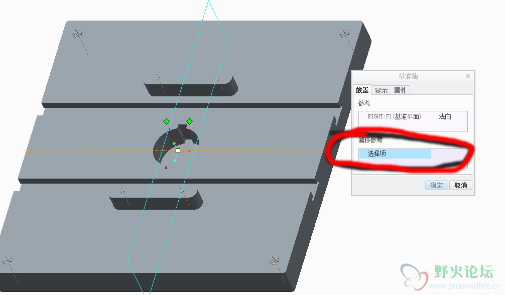

发表于 2015-12-2 10:45 | 显示全部楼层
楼主,添加轴线的时候怎么老是出现偏移尺寸的,下面这个值咋选
学海无涯,我为菜鸟啊!!!
