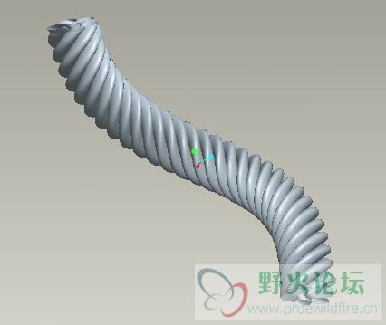

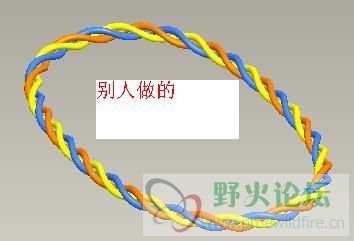

sd17=12*360*trajpar+30      请问一下!这个关系式里   12表示的是什么!    30表示的又是什么!      还有,我根据别人的样子做了个,为什么我做出来的这个东西会变形!   请高手们指点一二!

关系方面我也不太懂,最好是自己买本书看下,不过我看了一下,你那12应该是表示的阵列数目有12个,绕中心点做360度旋转

可变截面扫描(VSS)中trajpar的应用
http://www.proewildfire.cn/thread-10427-1-1.html

谢谢!   12   跟  30是什么意思现在明白了.....不过还有个疑问没解决,就是做出来的东西为什么不一样,我上传个PRT档请大家我我指点下!

我看了一下你图。有一点小问题

这个尺寸你加上后就能做出来的吗?     我去试试看!

我刚才也自己做了一个

非常感谢楼上的这位朋友的回答!   现在做出来了!   就是还有个问题,    做出来变形主要是哪里出了问题吗?
