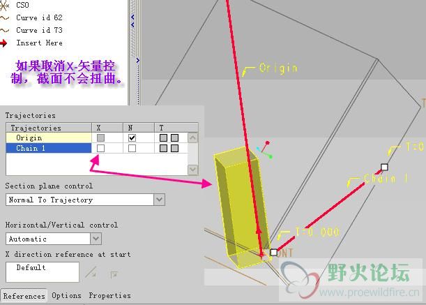

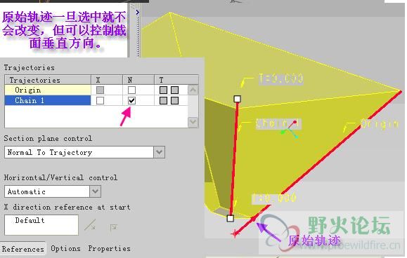

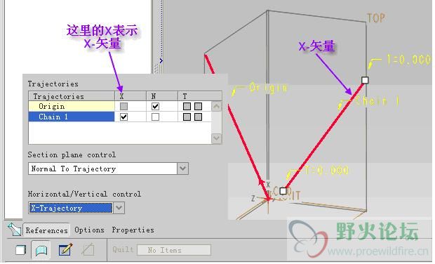

在可变截面扫描(VSS)中,X-Trajectory和附加轨迹都可以控制扫描的结果。X-Trajectory中文翻译成是X-矢量或者X-向量,在野火版本中,X-Trajectory和附加轨迹都是可选的。

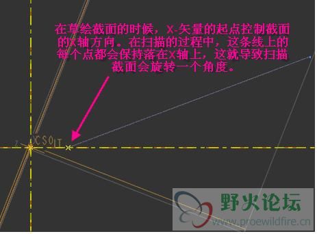

什么是X-Trajectory呢,它的具体含义是什么?简单地说,它就是在VSS过程中始终控制着扫描截面的X轴方向。
扫描过程中,系统控制X-矢量的每个点都会落在X轴上。
控制截面方向,导致扭曲效果。
取消X-矢量控制。

控制截面垂直方向。

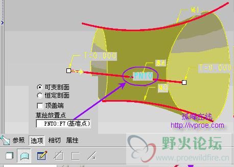

多条扫描轨迹的起始点不在同一平面上时,可以在椎线(spine)上定义一个基准点,然后指定从此点进行草绘扫描截面,见图。
