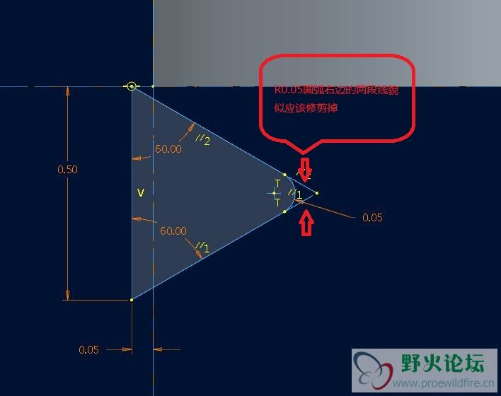

发表于 2013-10-17 22:03 | 显示全部楼层
sspgfsse 发表于 2013-9-18 14:21
螺丝做到第8个步骤,摹绘图标显示为灰色
第8个步骤? 是不是画扫描界面啊?你按照楼主的图来,可能画不出来,应该要把R=0.05的圆弧右边的线全部修剪掉才行。共同探讨下!
