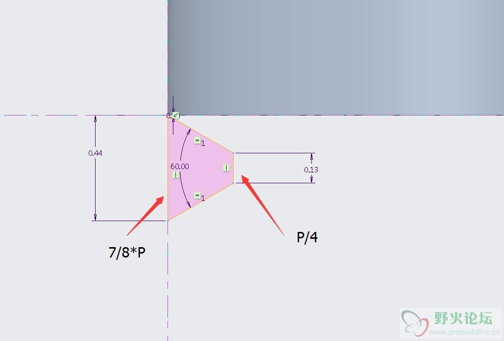

发表于 2019-1-9 15:59 | 显示全部楼层
探讨一下,我感觉螺纹的截面是有问题的。没有按照螺牙的标准来画。按照标准,下面的截图是不是更准确些?
