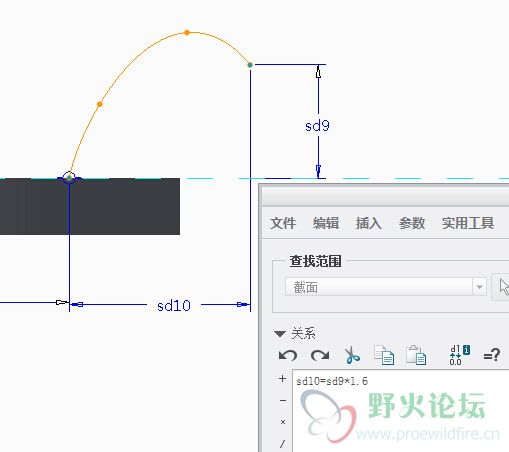

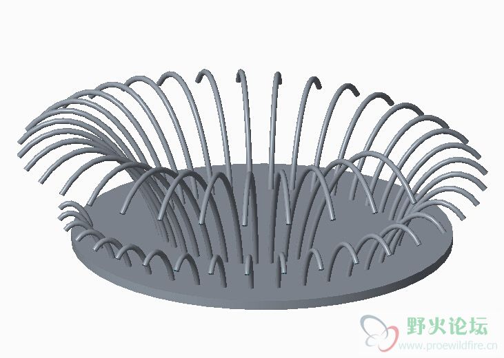

感谢楼主的分享,作为新手,真心不知道阵列还可以这样玩!!!
现借用刚学到的知识,试着作了一下第四个阵列,现将文件传上来,供有兴趣的朋友们参考,希望多指点。
方法和第二个案例基本上是一样的,唯一需要注意的地方就是在绘制扫描轨迹的时候,需要用到尺寸关系,不然阵列元件会变样。
以下是模型文件,用creo3.0作的,(因为阵列元素较多,把文件分割成了很多个)
