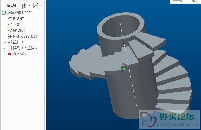

经典阵列1_旋转楼梯阵列
一个很精典的阵列例子,相信很多朋友都见到过此题,现在我就重点讲解如何阵列完成上图的台阶。
解析:整个楼梯台阶呈 360 度旋转,高度从圆柱最低位置到最高位置,题目解法很多,无论解法多少,思路都一样,一个旋转角度和一个高度变化。

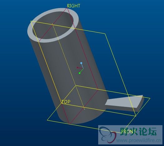

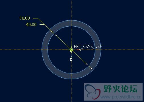

1、选择Front平面为草绘平面,创建1个长度为100的拉伸特征,草绘尺寸如下图。

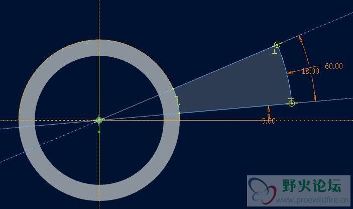

2、拉伸创建台阶特征,草绘的时候新建一个草绘平面,该平面与Front平面偏移0mm。并创建如下图的草绘。
3、创建好的特征如下图

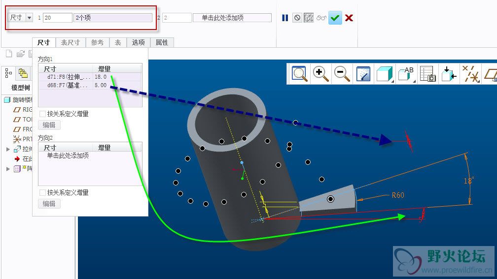

在使用阵列尺寸的时候,我们必须清楚知道自己阵列的尺寸是位置尺寸的还是形状尺寸,位置尺寸只控制阵列后成员位置的变化,而形状尺寸则会改变成员的原始外形。
下面我们讲解三种简单的阵列方法。
第一种:尺寸阵列。一个高度增量和一个角度增量。注意,这两个增量都必须是位置尺寸。
第一个尺寸选择角度位置尺寸5度的那个,增量18;第二个尺寸选择之前新那的草绘平面的尺寸0,增量5。成员总数20个。
第二种:方向阵列。一个基准平面确定方向+一个角度尺寸增量(必须是位置尺寸)
基准平面选择Front,成员数量20,成员之间间距5.方向1驱动尺寸选5度那个,增量18

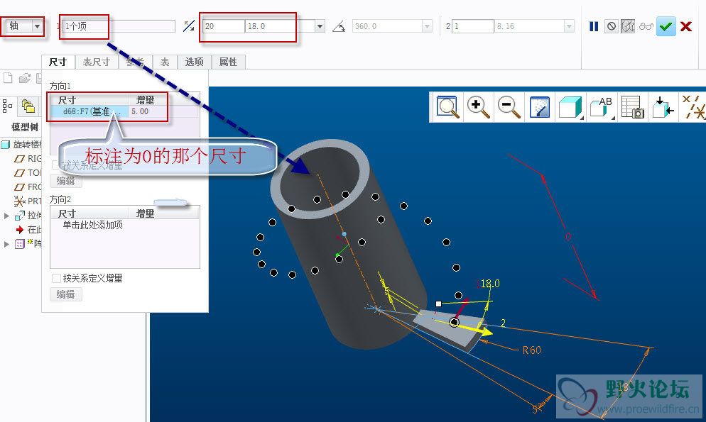

第三种:轴阵列。选取一个中心旋转轴+一个高度尺寸增量。
轴选圆柱的中心轴,高度尺寸选之前新那的草绘平面的尺寸0,增量5。成员总数20个,成员之间的角度18。
就是这么简单,就是一些基础阵列的简单应用。

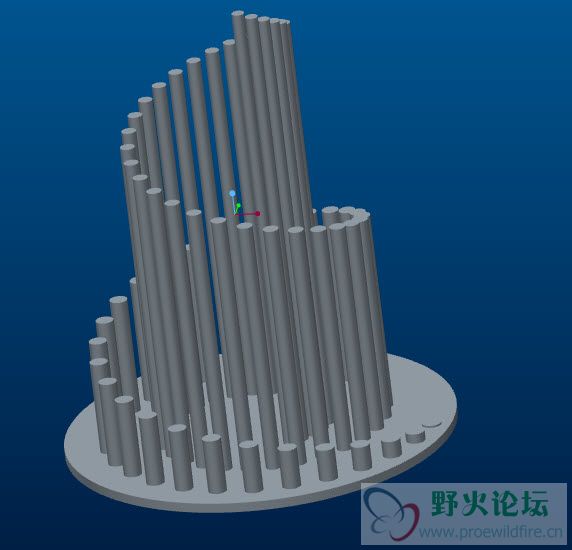

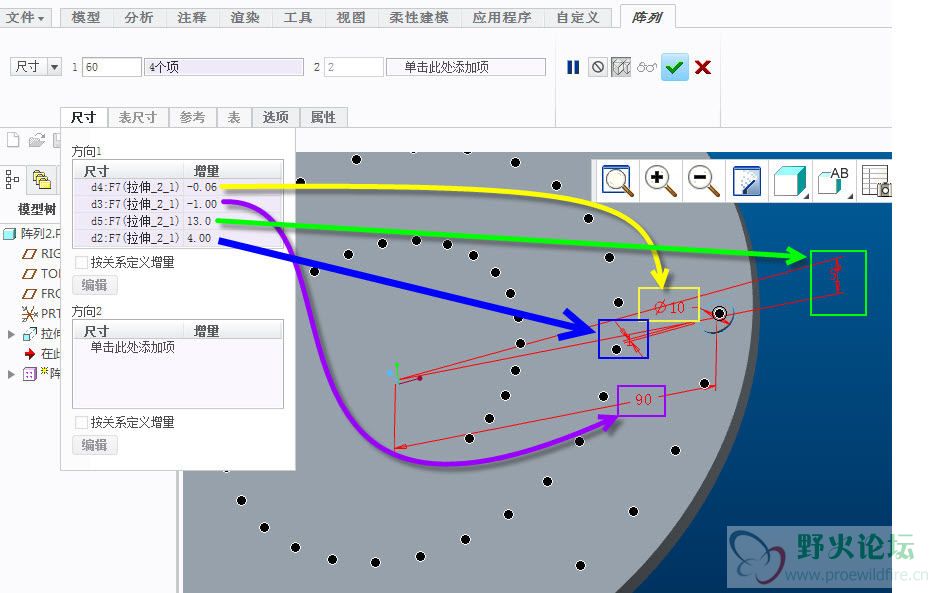

经典阵列2

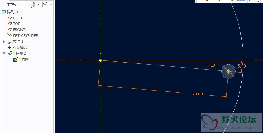

1、创建一个直径200mm,厚度5mm的拉伸特征
2、创建一个高1mm的拉伸圆柱。草绘如下图
3、选择刚才创建的拉伸圆柱,创建阵列特征。尺寸方式,阵列总数60,第一方向选择4个驱动尺寸,分别为圆柱直径每次递减0.06,到大圆中心的距离递减1.0,绕中心旋转时的阵列成员间的角度为13度,圆柱拉伸高度递增4.0。
打勾确认完成如图示的阵列效果。
prt文件: 阵列2.prt.rar (55.32 KB, 下载次数: 317)

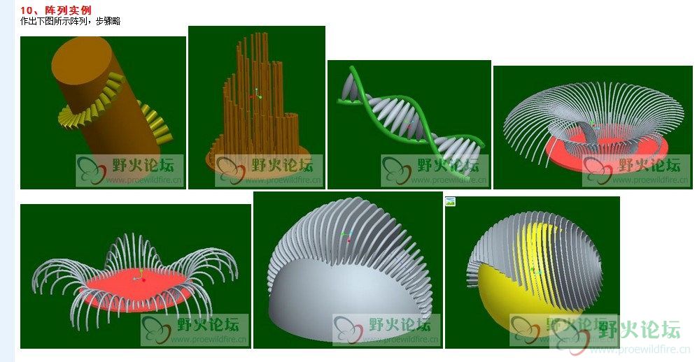

经典阵列3
游客,如果您要查看本帖隐藏内容请回复
方法有很多,我这里只讲两种简单实用的。感兴趣的朋友可以尝试不同的方法试试。
