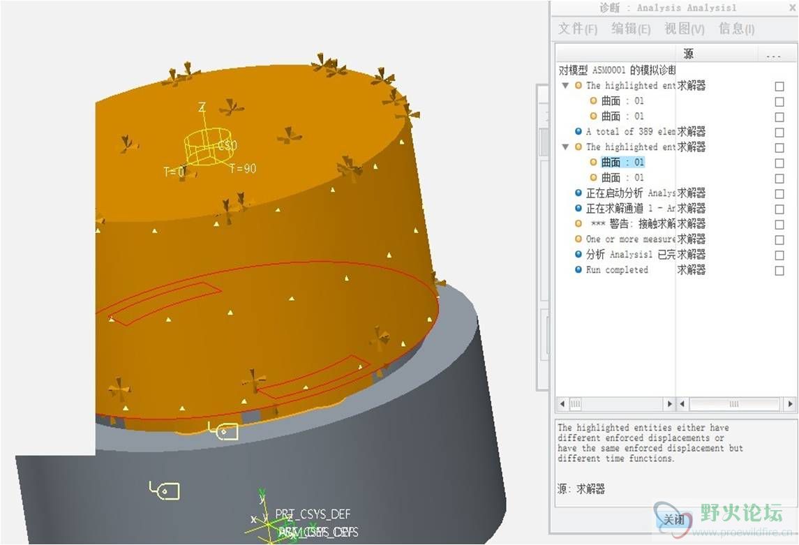

7.以免B上端面需要与A接触连接,故意设置其间隙为1mm,(即使接触连接也没有太多影响)
55
 楼主| 发表于 2013-8-12 13:05 | 显示全部楼层
8.开始求解,打开大变形选项。
55
 楼主| 发表于 2013-8-12 13:17 | 显示全部楼层
9.求解结果有警告
[ 本帖最后由 xtujiuzhu 于 2013-8-12 13:45 编辑 ]
55

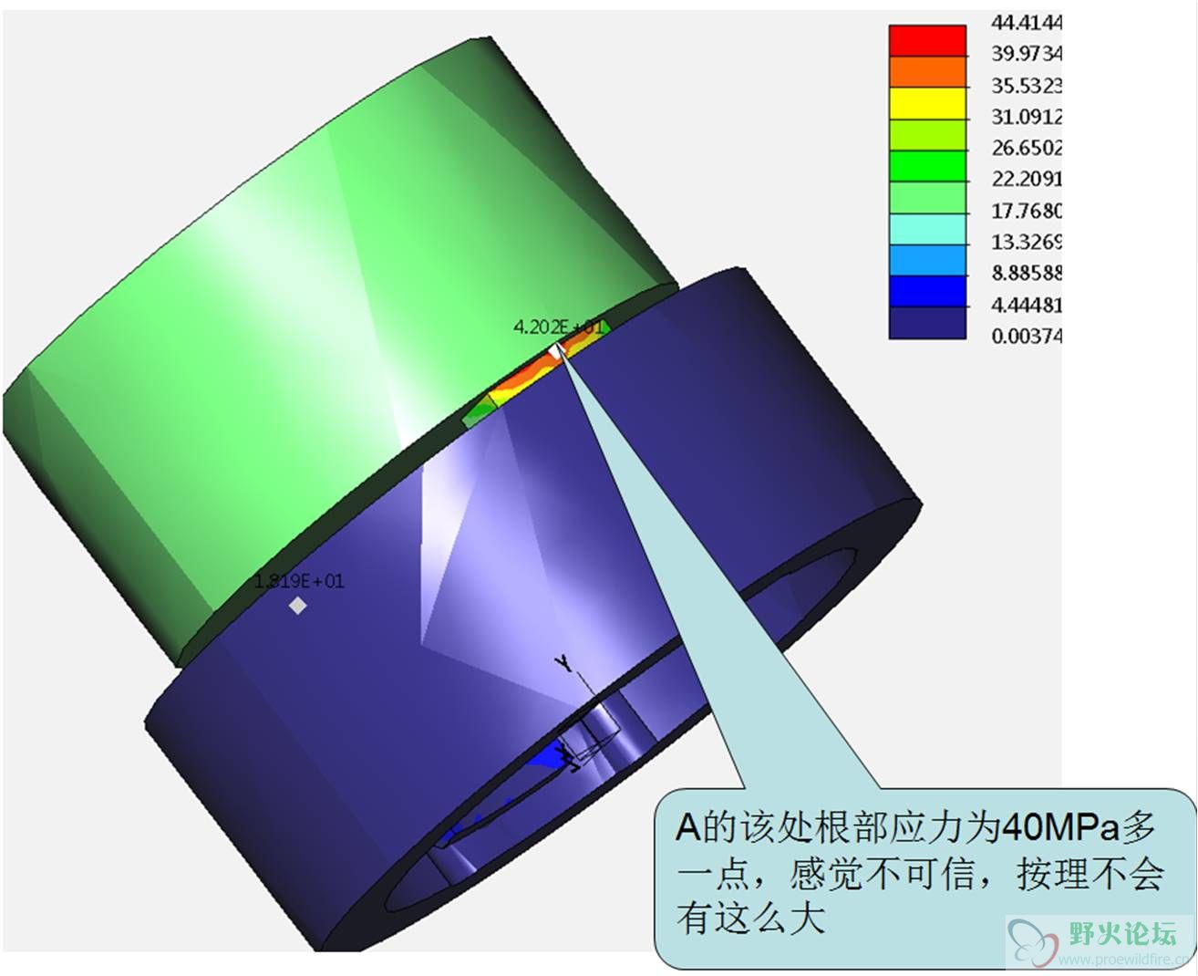

 楼主| 发表于 2013-8-12 13:18 | 显示全部楼层
应力分布
55
 楼主| 发表于 2013-8-12 13:24 | 显示全部楼层
如果设定零件A一个0.785弧度旋转角度(即45度),那结果可是差了十万八千里
困惑,按理说应力结果与旋转角度无关啊
[ 本帖最后由 xtujiuzhu 于 2013-8-12 13:33 编辑 ]
55
 楼主| 发表于 2013-8-12 13:39 | 显示全部楼层
另外也不知道如何求解需要的旋转力矩,我只是按经验取一个50N.mm的值
求解惑
55
 楼主| 发表于 2013-8-12 13:41 | 显示全部楼层
不知道哪里设置有问题还是别的问题,求解
55
 楼主| 发表于 2013-8-12 13:42 | 显示全部楼层
施加扭矩的圆柱面应该为不可信区域,可以忽略
50
