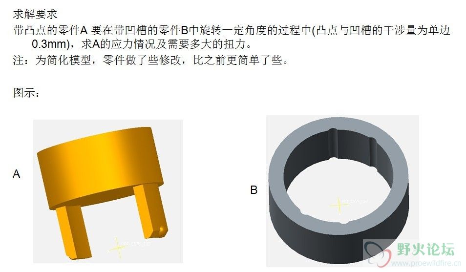

一个带凸点的零件在一个带凹槽的零件转一定角度,凸点从一个凹槽转到另一个凹槽,材料都是ABS。
想了解带凸点零件的受力情况及用多大的扭矩才能转的动。具体见附近零件,由于是CREO2.0建的模,所以转了IGS。
望大虾们指点指点。感谢

 楼主| 发表于 2013-8-12 11:21 | 显示全部楼层
求解要求
带凸点的零件A 要在带凹槽的零件B中旋转一定角度的过程中(凸点与凹槽的干涉量为单边0.3mm),求A的应力情况及需要多大的扭力。
注:为简化模型,零件做了些修改,比之前更简单了些。附件有新的IGS格式

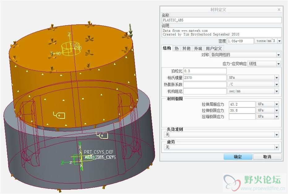

步骤
1.加材料,A、B都为ABS,
55

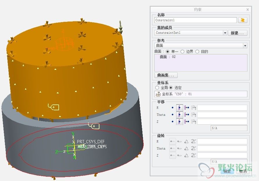

 楼主| 发表于 2013-8-12 11:54 | 显示全部楼层
3.零件B全约束底面,
55

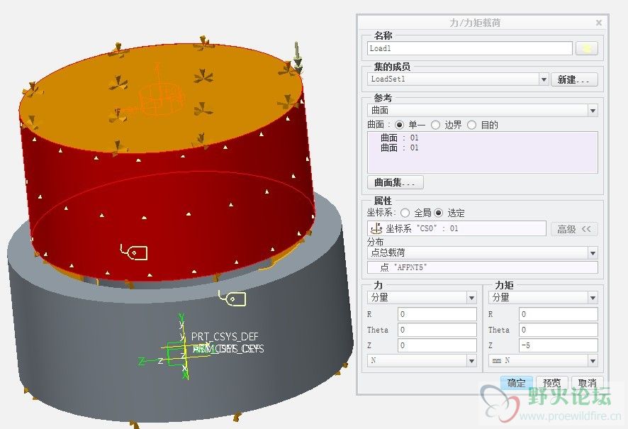

 楼主| 发表于 2013-8-12 11:55 | 显示全部楼层
4.零件A添加扭矩5N.mm,(实际应该是50N.mm,不过结果应力都一样),
[ 本帖最后由 xtujiuzhu 于 2013-8-12 12:08 编辑 ]

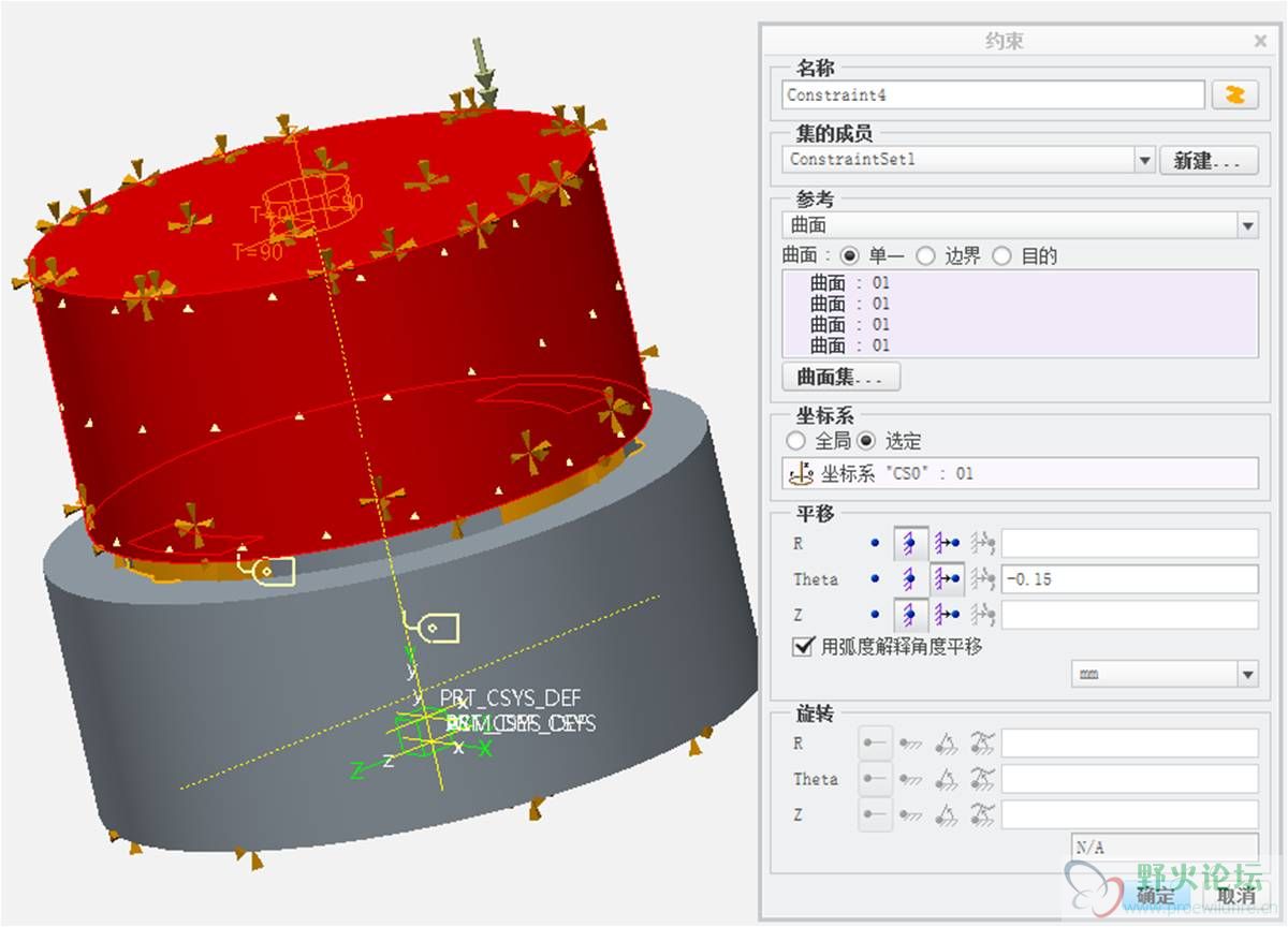

 楼主| 发表于 2013-8-12 13:03 | 显示全部楼层
5.零件A需要添加部分约束,只释放旋转自由度,这里设定一个旋转角度0.15弧度,即凸点正好全部离开起始凹槽,
其应力应该已经达到最大。
