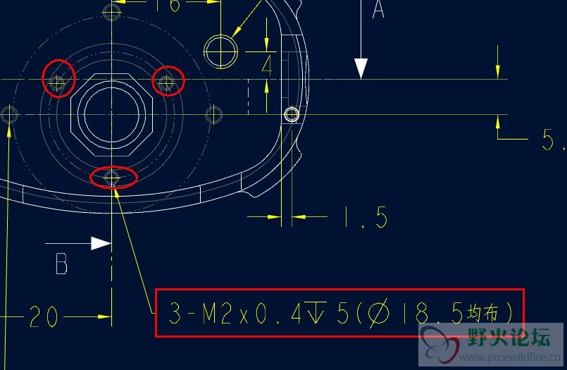

本人小菜,请问各路高手,工程图里面怎么标注法兰?意思就是说法兰有一圈的安装孔,他们的中心在一个虚构的圆上面,但画一个构造圆的话,直径不对,不是图纸上面的,请问,这个问题怎么样解决?

画一个构造圆,标注的时候不要标构造圆的直径,直接在孔的标注上说明。
看下图,我是这样做的,估计还有更好的办法

 楼主| 发表于 2013-8-7 11:47 | 显示全部楼层
这是个好办法
