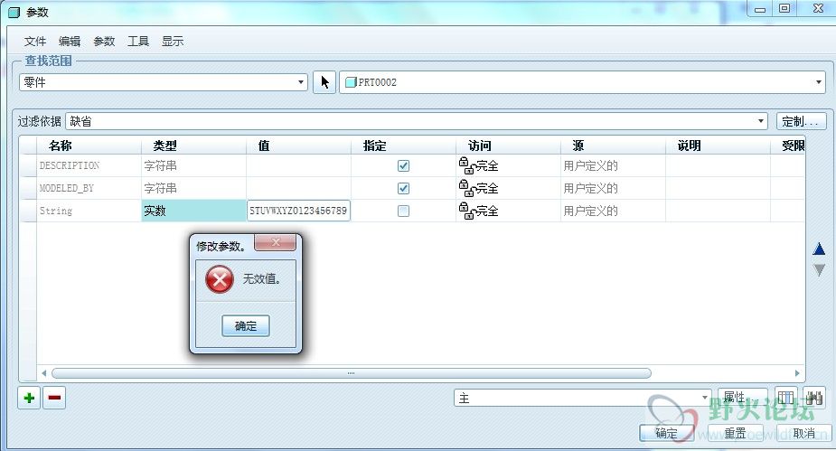

发表于 2013-10-9 12:02 | 显示全部楼层
第一个数字阵列可以做,第二个的时候中间就出问题了,我看图上你的字符串都可以填写,为什么我的就无效的?
这跟版本有关系?我的是5.0的。
望版主指点。

发表于 2013-10-9 12:36 | 显示全部楼层
robing 发表于 2013-10-9 12:02
第一个数字阵列可以做,第二个的时候中间就出问题了,我看图上你的字符串都可以填写,为什么我的就无效的? ...
找到问题在哪儿了,“类型”中要选择“字符串”
阵列出来的内部就是“字符串”中值。如果阵列时数量超过值的数量,就以“*”显示了。

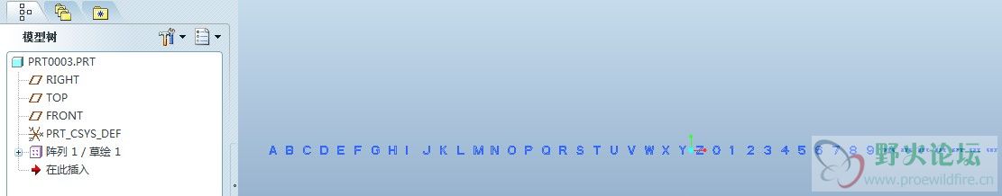

发表于 2013-10-9 12:51 | 显示全部楼层
fjs2008 发表于 2013-8-1 23:46
3、字符阵列2
此阵列要用到参数extract()
不知道哪儿出问题了,阵出来这样的效果。

 楼主| 发表于 2013-10-9 13:11 | 显示全部楼层
robing 发表于 2013-10-9 12:51
不知道哪儿出问题了,阵出来这样的效果。
应该是关系式吧,没空帮你看,先自己琢磨下。
