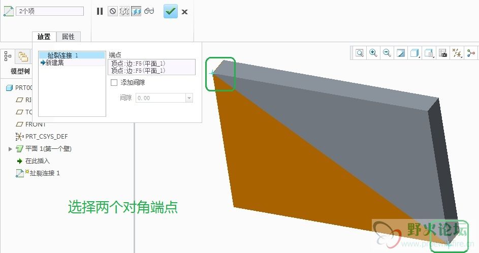

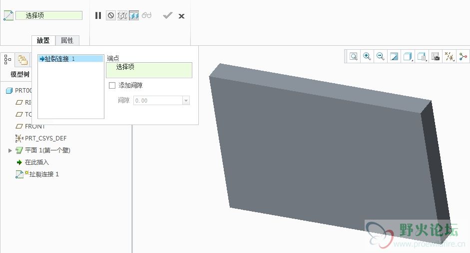

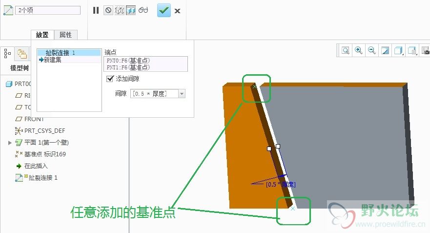

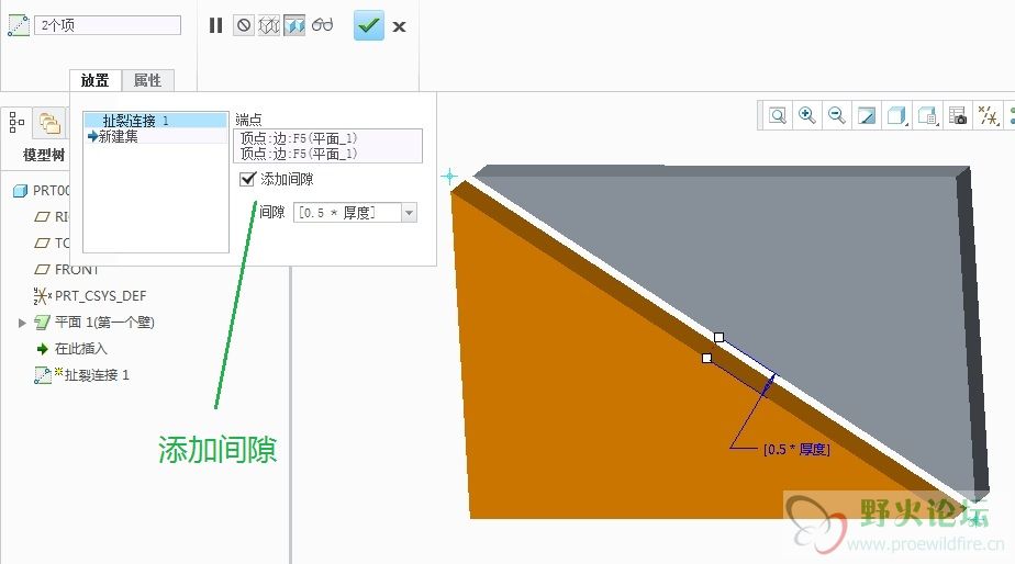

发表于 2015-5-26 16:13 | 显示全部楼层
扯裂连接就是把两个彼此不相连的扯裂用两个端点连线连接起来,形成一个缝。
101
114
发表于 2015-5-27 11:45 | 显示全部楼层
非常感谢楼主的教程,深受启发。用CREO3.0摸索了下扯裂连接,与诸位分享,操作过程如下:
47
