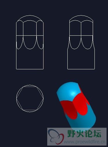

 楼主| 发表于 2013-7-30 10:43 | 显示全部楼层
回复 16# BoYa_DIY 的帖子
头部不对啊,应该是六边形过渡到一个圆形的锥体
114
152
 楼主| 发表于 2013-7-30 11:09 | 显示全部楼层
回复 16# BoYa_DIY 的帖子
你这个形状怎么画出来的,教教我步骤,这个我都画不出来

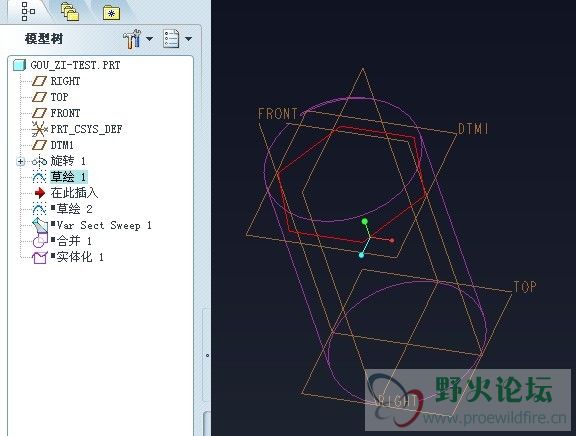

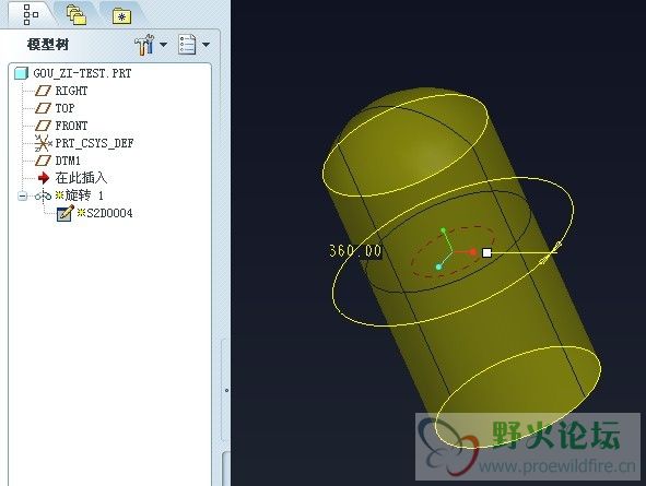

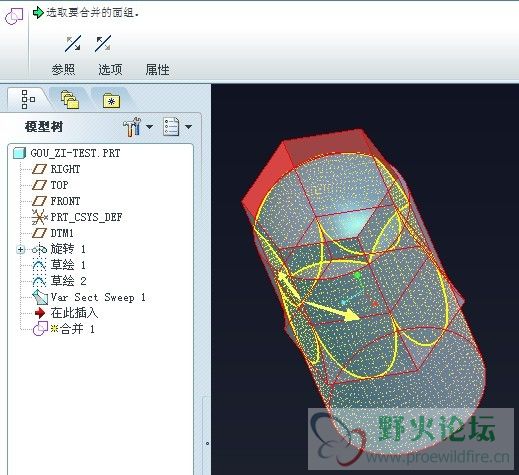

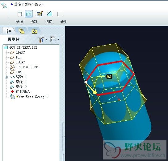

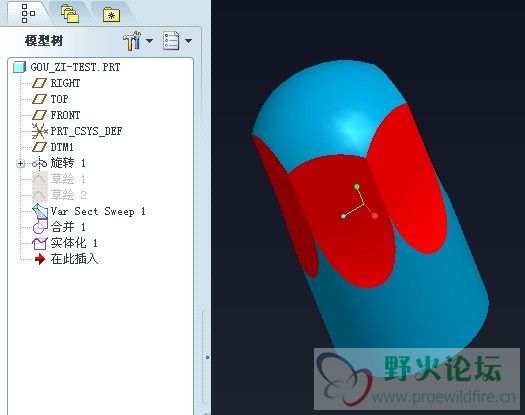

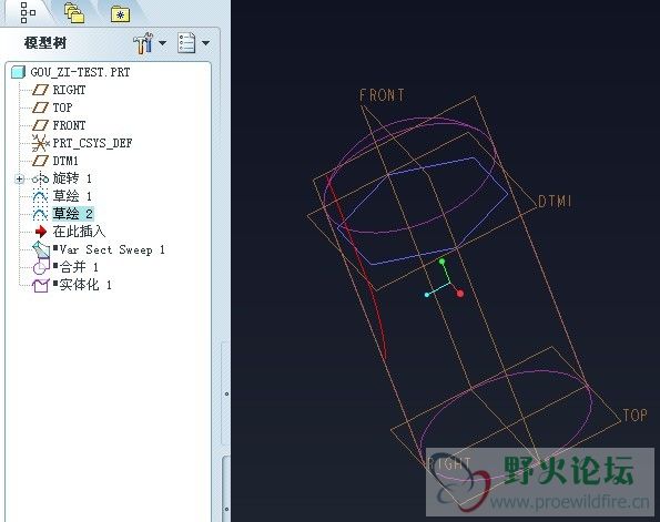

发表于 2013-7-30 13:06 | 显示全部楼层
原帖由 yueyegouhun 于 2013-7-30 11:09 发表
旋转一个圆顶的圆柱曲面
在横截面做个圆柱曲面内接六边形作为可变截面扫描的轨迹,扫描一个六边型曲面,然后和圆柱曲面合并实体化.
参考文件 版本 5.0 (M100) gou_zi-test.prt.rar (148.81 KB, 下载次数: 10)

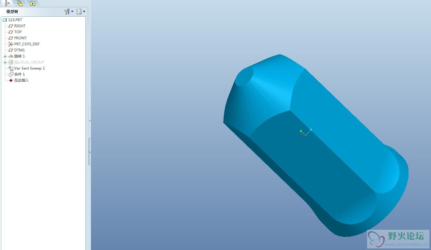

 楼主| 发表于 2013-7-30 19:03 | 显示全部楼层
谢谢你,按你的方法我自己摸索了下
万分感谢!!!自己真的还是菜鸟阶段,以后多多指教!!!这是我想画的.你说还有别的什么方法可以画吗

 楼主| 发表于 2013-7-30 19:04 | 显示全部楼层
回复 26# yueyegouhun 的帖子
可变截面扫描,轨迹可以是1条或者多条是吗?可以封闭也可以不封闭??截面可以是一条直线?也可以是一个面?好难的这个!
