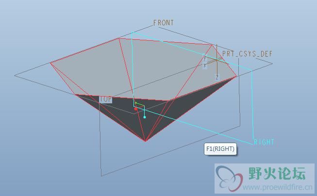

如图,刚学PROE,求助各位。六边形和点做混合,怎么让过渡形成一个光滑的锥面,而不是我画出的有六个棱线?或者还有别的什么方法画出这个形状来Q :Q

发表于 2013-7-27 20:39 | 显示全部楼层
增加辅助边线控制,用VSS扫描
47499
发表于 2013-7-27 20:52 | 显示全部楼层
倒下圆角呢

 楼主| 发表于 2013-7-27 21:21 | 显示全部楼层
回复 3# 野火 的帖子
怎么倒出跟锥体一样的曲面呢?能具体点吗

57
发表于 2013-7-28 09:10 | 显示全部楼层
画六边形时就把圆倒了啊

307
377

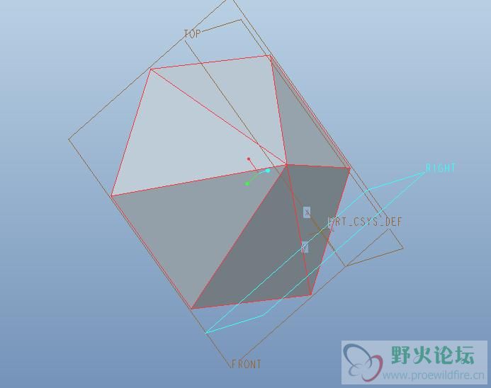

发表于 2013-7-28 15:42 | 显示全部楼层
我晕,你用六边形混合出来一定是那样的。除非用一个圆与点混合。

 楼主| 发表于 2013-7-28 15:45 | 显示全部楼层
回复 8# 戴建春 的帖子
那我该怎么画 出我想画的形状呢
