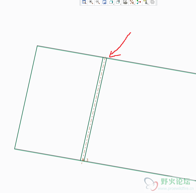

回复 7# の小南灬 的帖子
对,就是要方便看图,那你是意思就是说这个折弯线是需要手工画的对吧,proe的工程图无法自动生成?
654
851

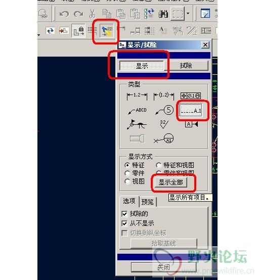

发表于 2013-7-26 18:24 | 显示全部楼层
proe 工程图能自动生成的,显示轴线命令后就会出来了。,
 楼主| 发表于 2013-7-26 20:49 | 显示全部楼层
回复 12# ganyiwei 的帖子
能不能说一下怎么弄的,如附件所示,prt文件中是有这个折弯线的(轴),但是工程图中没有。

发表于 2013-7-27 08:40 | 显示全部楼层
如图红色图框所示。

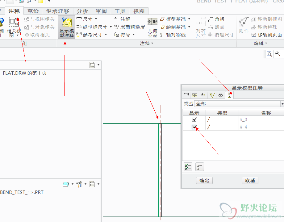

 楼主| 发表于 2013-7-29 10:20 | 显示全部楼层
回复 14# sq1721 的帖子,如何在creo 2.0 工程图中显示折弯线
太感谢了,厉害了,我也成功了,我用的是creo2,这里贴一下 creo2中的做法,供后人参考
281
310
发表于 2013-9-5 11:02 | 显示全部楼层
我们这边用的是双折弯线,
所以只要在展平的图里面将相切线显示为折弯线需要的线型(双点划线)即可。
