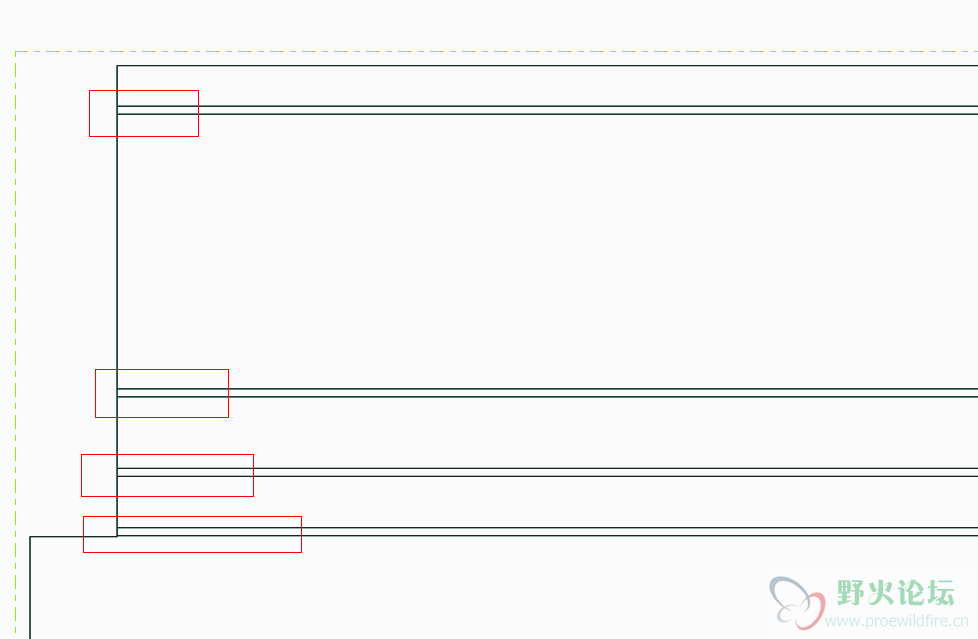

如题,搜索了一下,找到一个老帖子:
http://www.proewildfire.cn/forum ... =%D5%DB%CD%E4%CF%DF
其中,2楼说到:
初学钣金?折弯线不是一个存在的线,可以理解是是折弯的位置,你这个图,折弯线就在两个折弯连接处那两个线的中间,要自己在CAD里画,PROE里是没有这根线的。对于加工来说,折弯线没有意义,下料不仅不需要它,还要在编程的时候把它隐藏,折弯一般是看你给的折弯边长度来确定折弯位置。所以画折弯线只是方便你自己检查。
我的问题是:如果没的这个折弯线,工人怎么知道在哪折弯呢?在折弯的位置区间随便来一刀吗?还是工人自己会算?
初学者,懂得很少,求各位大牛指点

 楼主| 发表于 2013-7-25 22:07 | 显示全部楼层
回复 2# 野火 的帖子
嗯,画线的问题可以手工做,我想知道的是,平时大家都不画吗?那工人怎么知道在哪折弯呢?

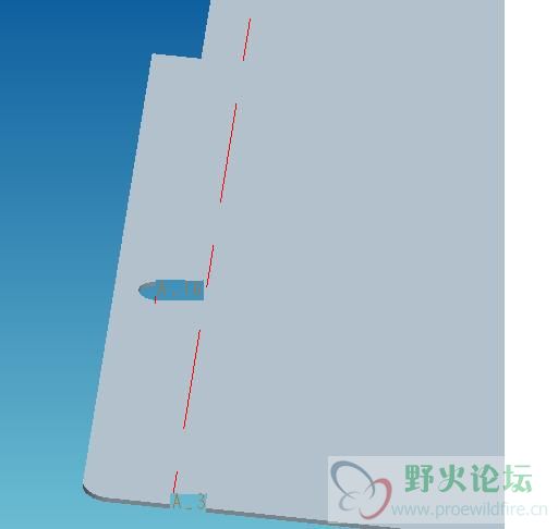

发表于 2013-7-26 14:37 | 显示全部楼层
好像可以,图中A3为展平后的自动添加的一条基准轴。貌似是折弯线,但是没深究过。一般不会去画,画上去车间也不会去用,因为如果模具折弯的话没必要用这折弯线,折弯机折弯的话,肯定先量好定位。除非无定位,在板材上画线去折弯。

回复 8# sq1721 的帖子
在工程图里没有啊,如附件中所示,只有两条折弯实线,表示的是折弯区域,从我目前了解的情况来看,在proe中,这个线是需要出图的时候手动画的。
我们这目前用的是折弯机,但是这个挡位的位置也应该是需要知道折弯线在哪才能算出来吧?
[ 本帖最后由 wgy855 于 2013-7-26 16:37 编辑 ]

回复 6# 威廉 的帖子
你看我9楼上截的一个展开后的工程图,上面红框的部分就是折弯区域,但是没有折弯线,按我的理解,实际折弯时,折弯线是不是应该就是这两条线中间的位置。
你能不能截个有折弯线的图看看,谢谢~
