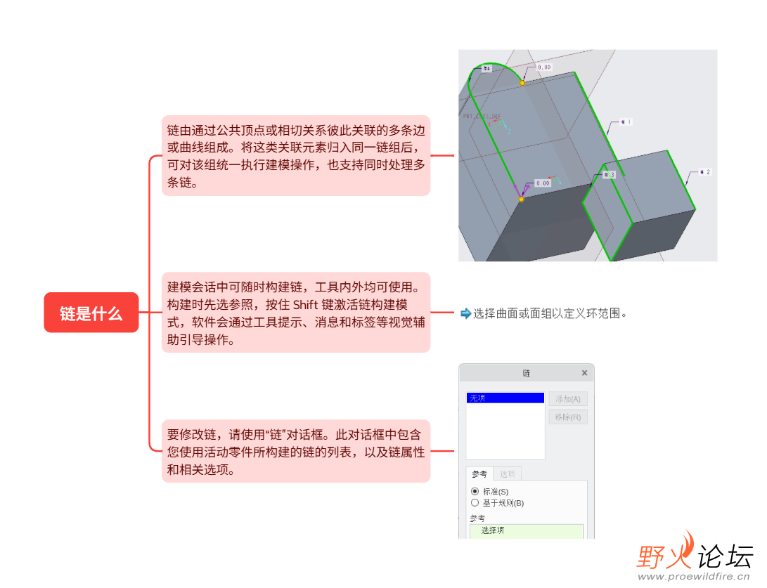

楼主也是小白一个,这些都是学习过程中整理的基础内容,如有问题也希望高手可以指出
思路:从英文版帮助文档中查找了链的定义,通过ai翻译并结合中文进行润色,最后整合为思维导图的形式并配上图片

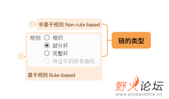

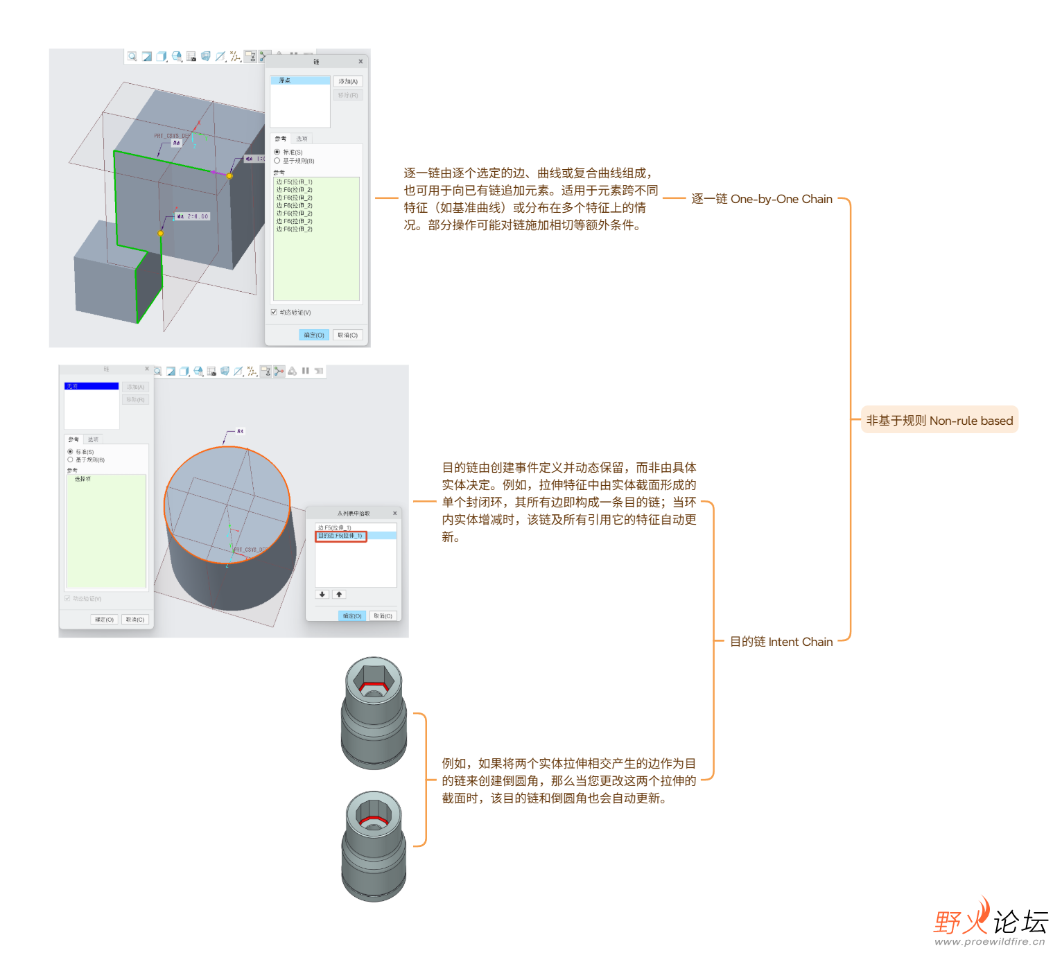

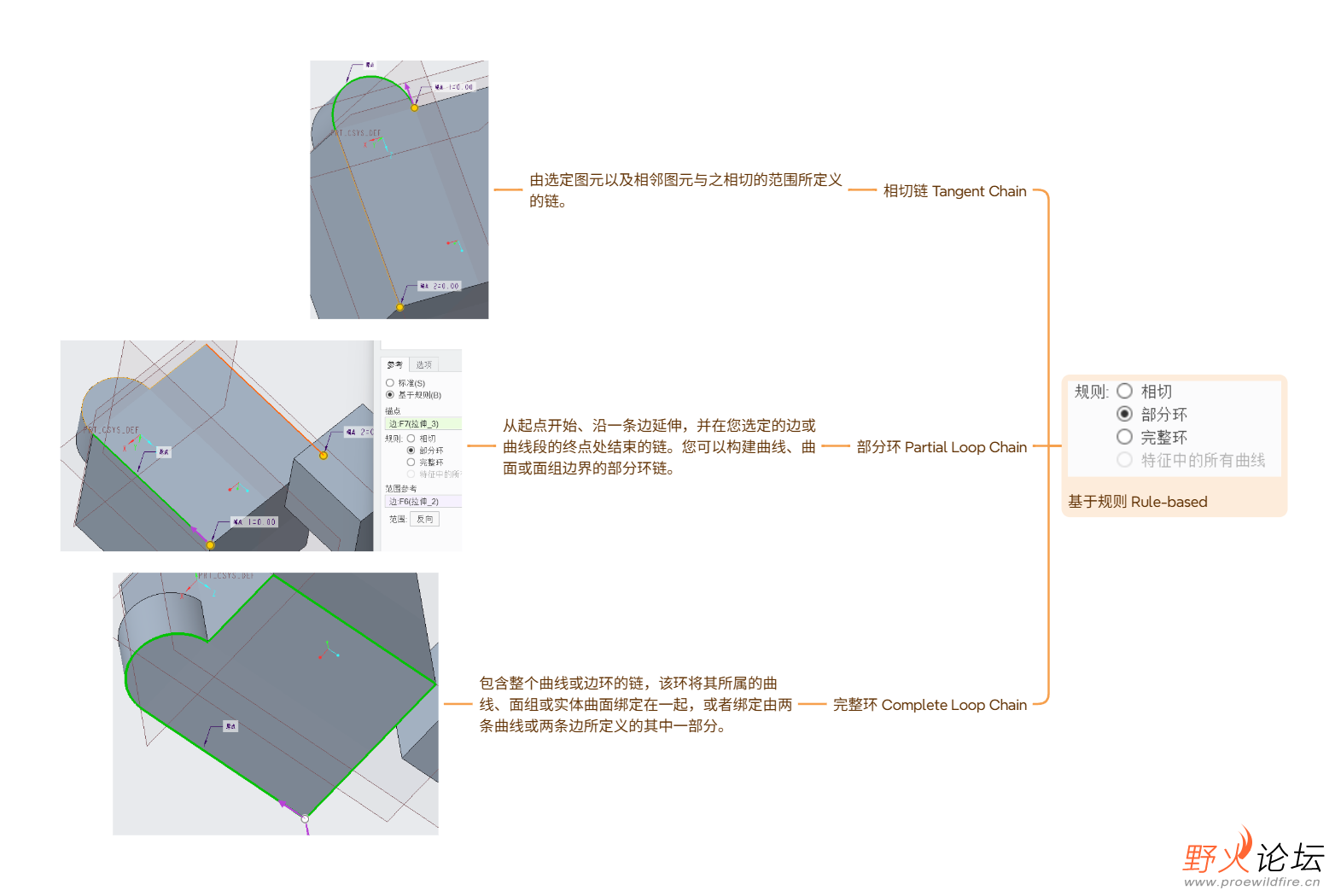

注:这个特征中的所有曲线是什么我也没太搞明白
