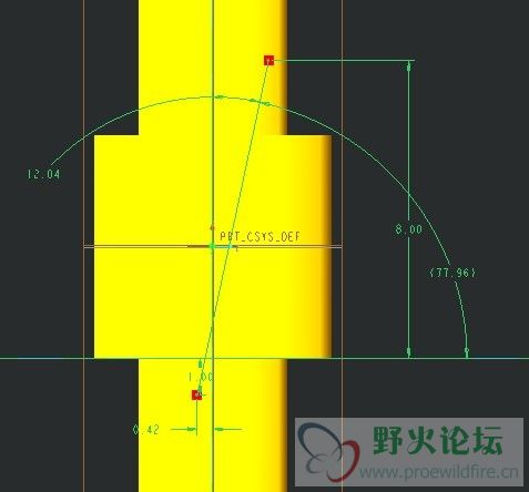

发表于 2013-7-26 10:11 | 显示全部楼层
嗯, 你在蜗轮(圆柱斜齿轮)扫描轨迹草绘时的情况是:
再附一份网上找来的资料,不知道对你是否有用    以圆柱斜齿轮代替蜗轮的探讨.rar (77.42 KB, 下载次数: 31)

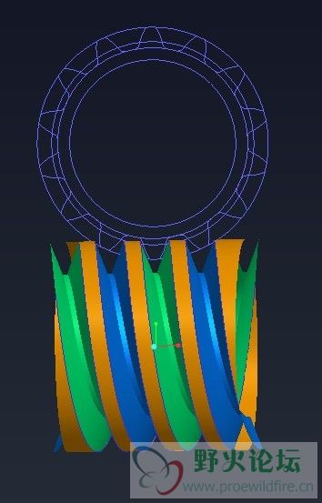

原帖由 fjs2008 于 2013-7-24 16:06 发表
,我也不懂啊,反正就这样子,蜗杆是双头的。
轮的外径∮6.4,长度6,14齿。
杆的外径∮5.8,双头的,齿距2.5左右,长5mm。
看参数,涡轮涡杆尺寸不大
原柱斜齿轮(涡轮)外径 6.4 ,14齿, 推算其摸数为 0.4  ?
[ 本帖最后由 thumbs 于 2013-7-27 13:39 编辑 ]

发表于 2013-7-29 09:15 | 显示全部楼层
琢磨了许久, 再请问F版主一个问题,实际装配时蜗轮蜗杆的中心距在什么范围 ?
因为蜗轮(此处是用圆柱谢齿轮替代)的齿数为14齿,小于标准齿轮17齿时,按一般经验需对齿形做适当的修改
[ 本帖最后由 BoYa_DIY 于 2013-7-29 09:18 编辑 ]

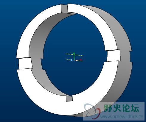

 楼主| 发表于 2013-7-29 12:01 | 显示全部楼层
感谢!!
应该是0.4吧,我是通过一个东西来调整的(下图)。外圈是与支架固定的,旋转圈圈调整轴(圆柱斜齿轮)的位置。
[ 本帖最后由 fjs2008 于 2013-7-29 12:02 编辑 ]
