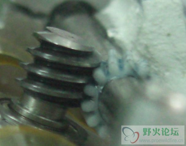

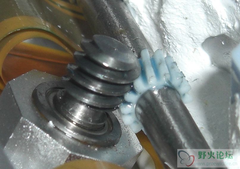

工作中有一套蜗轮、杆要画图,因本人对这方面不熟,对参数设计更是不懂,看有没有会画的朋友帮忙画出来,画好了也可以给一些辛劳费,当然了也不可能给很多,因为我也是打工的,呵呵。
看下图,我这里可以提供一些测量的数据,外形,长度,齿距之类的。

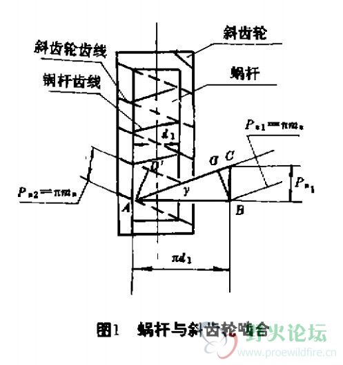

看了F版主的PRT文件
蜗杆按外径和齿距螺旋扫描出的螺旋线,其法向切线和旋转轴的夹角约7度多8度不到, 没问题
但蜗轮(此题是典型的利用小模数圆柱斜齿轮替代同模数蜗轮的做法)齿形扫描线于旋转轴的夹角选了12.16度,显然和蜗杆的8度不到一点有较大的差异.
这可能是实际测量的误差使然.
我以为楼主可将蜗轮齿形扫描线与旋转轴的夹角修正一下,使其和蜗杆的8度不到逼近
抽时间继续学习探究本题的相关问题.
本人非机械从业者,对本题的知识不熟悉.  请坛内的行家继续帮助楼主来解决本题的实际问题.
附一个找来的资料图片参考

不知道 F版主 的技术要求如何 ,看图片涡杆貌似是双头的, 模数应该也不会太大吧 。
另外,看图片尚不能确定齿面形状属于普通、圆柱、圆弧中的哪一种,以及是否是阿基米德型......,还有是否设计变位系数...... 。
把详细参数贴出来一起看看 ?

,我也不懂啊,反正就这样子,蜗杆是双头的。
轮的外径∮6.4,长度6,14齿。
杆的外径∮5.8,双头的,齿距2.5左右,长5mm。
论坛短消息功能不是用来求助的,有问题直接发贴或者跟贴。
