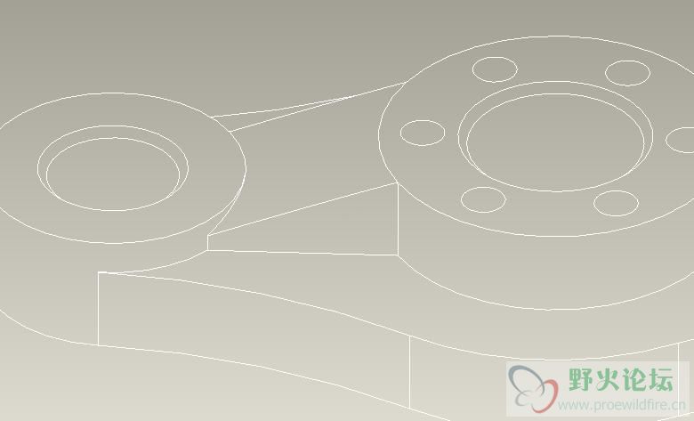

[求助] 怎么画两圆柱间的轮廓筋?

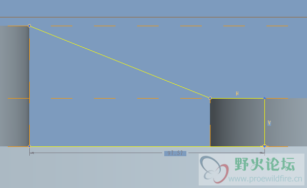

发表于 2013-7-24 15:11 | 显示全部楼层
我做是做出來了,而且也與兩圓柱面相切,其它尺寸都跟你的一樣,但我將筋加寬之後發現另一頭的兩個點就隨著寬度的加大而降低(不加寬將圖放大也就是一樣的效果),請高人指點,做出來的筋(用做筋的方法)怎樣才能做到與兩圓柱面相切且與兩圓柱頂面平齊?

 楼主| 发表于 2013-7-29 22:28 | 显示全部楼层
是这样的
195
305
 楼主| 发表于 2013-7-29 22:33 | 显示全部楼层
回复 22# SYH050820 的帖子
我知道了,看图片

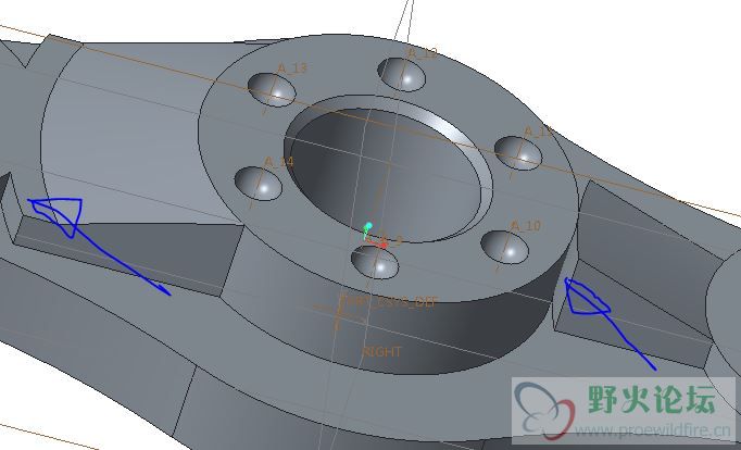

发表于 2014-12-6 11:16 | 显示全部楼层
还是不会,画出来的只有一个圆柱面上的是弧

发表于 2015-10-12 22:21 | 显示全部楼层
确实是个好办法!
