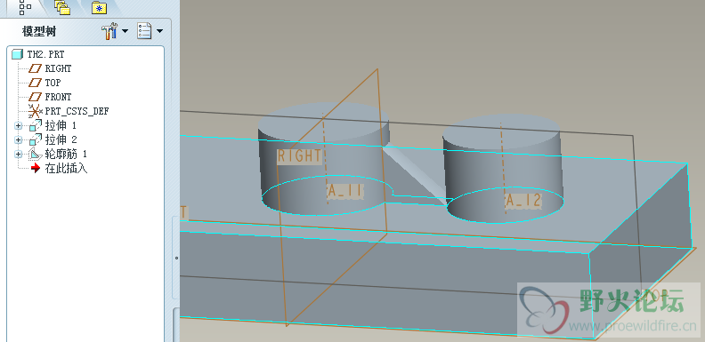

5gf5fg.JPG 这个轮廓筋应该怎么处理?大神们,现身吧!

发表于 2013-7-17 20:37 | 显示全部楼层
画一条线就生成筋了

 楼主| 发表于 2013-7-17 20:49 | 显示全部楼层
回复 2# 野火 的帖子
画不来,在画小圆柱之前画了轮廓筋, 加上小圆柱后,小圆柱两侧的筋是斜下去的,有效果好点的画法吗?

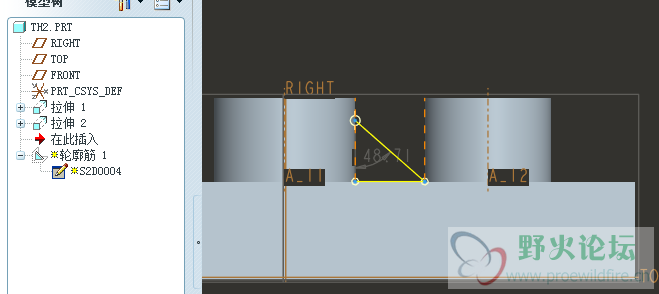

发表于 2013-7-17 21:29 | 显示全部楼层
用轮廓筋,添加二园柱边为参照,划一条斜线就可(注意不要以边节点为起始点就行)。
