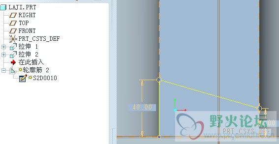

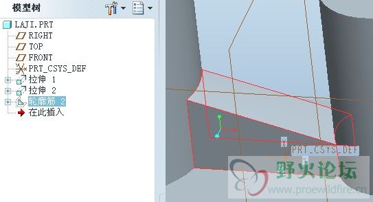

[求助] 怎么画两圆柱间的轮廓筋?
179
219

好像  楼上几位画的加强筋   两边圆都相切吗?

原帖由 lanjiexie 于 2013-7-17 21:12 发表
能传个PRT吗 轮廓筋的草绘截面是怎么样的 我每次都是特征失败
这个是用对称拉伸的,草绘时要闭合,尽量的让加强筋穿过圆柱,类似求和的那种

发表于 2013-7-18 11:57 | 显示全部楼层
E_A(G]ZQML}_130)6LD1)JS.jpg DCZJJ5S(U{[BR0Y(5W0B(_5.jpg NUO8R{I]J~W0BX~2W{G$F%B.jpg 那条筋就画一条线就好了,画蛇添足了

 楼主| 发表于 2013-7-18 21:27 | 显示全部楼层
回复 8# wanjianlin971 的帖子
这位好心人,我看了你的文件,你是以小圆柱为参照画的轮廓筋,放大看的话,大圆柱两侧的筋和圆柱上表面没相切哦,中间是有缝隙的。。。

 楼主| 发表于 2013-7-18 21:33 | 显示全部楼层
回复 14# 叽咕倒毛 的帖子
是两个高度不一的圆柱上表面相平的筋。。。
发表于 2013-7-19 09:55 | 显示全部楼层
5.0以上就有轨迹筋,拉一条主线就可以。5.0一下就需要先产生参照线,先用面面相交产生参照线,然后再做筋

 楼主| 发表于 2013-7-20 18:30 | 显示全部楼层
这不是等于没说吗...
发表于 2013-7-22 16:48 | 显示全部楼层
好像问题没解决的样子,加圆柱曲面做参照的方法没用啊
