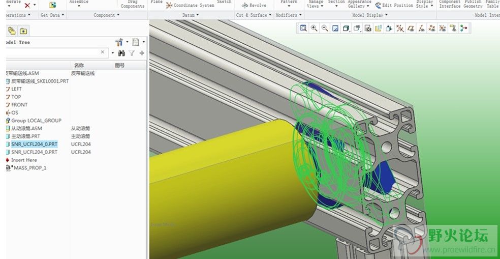

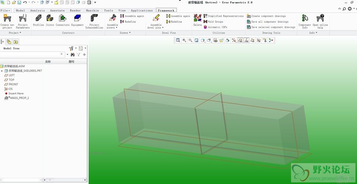

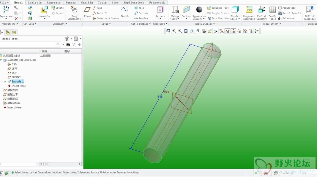

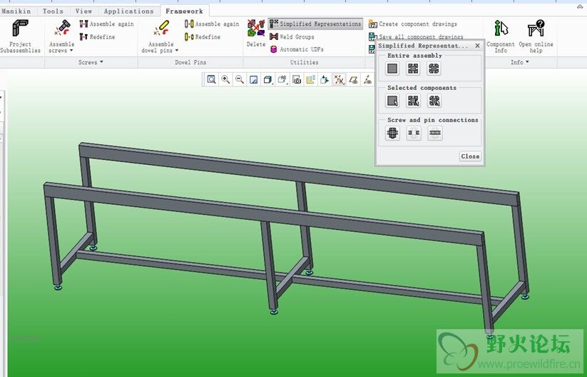

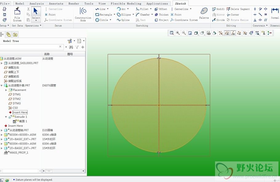

闲话少说,第一个,简单点,皮带输送线的设计,主要是骨架和框架的应用。

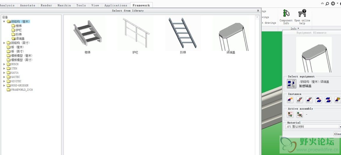

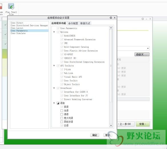

启动AFX插件:
1.安装时选择安装AFX组件。
2.设置选项:afx_enable  yes
选择工作目录(很多人都不喜欢设定工作目录,实践告诉大家,这个小细节其实很重要。。后面就知道了)

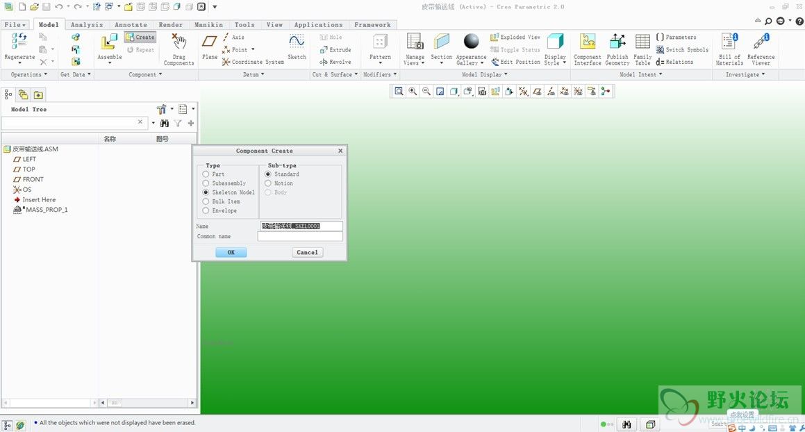

新建第一个组件模型,现在可以中文命名了,很不错。

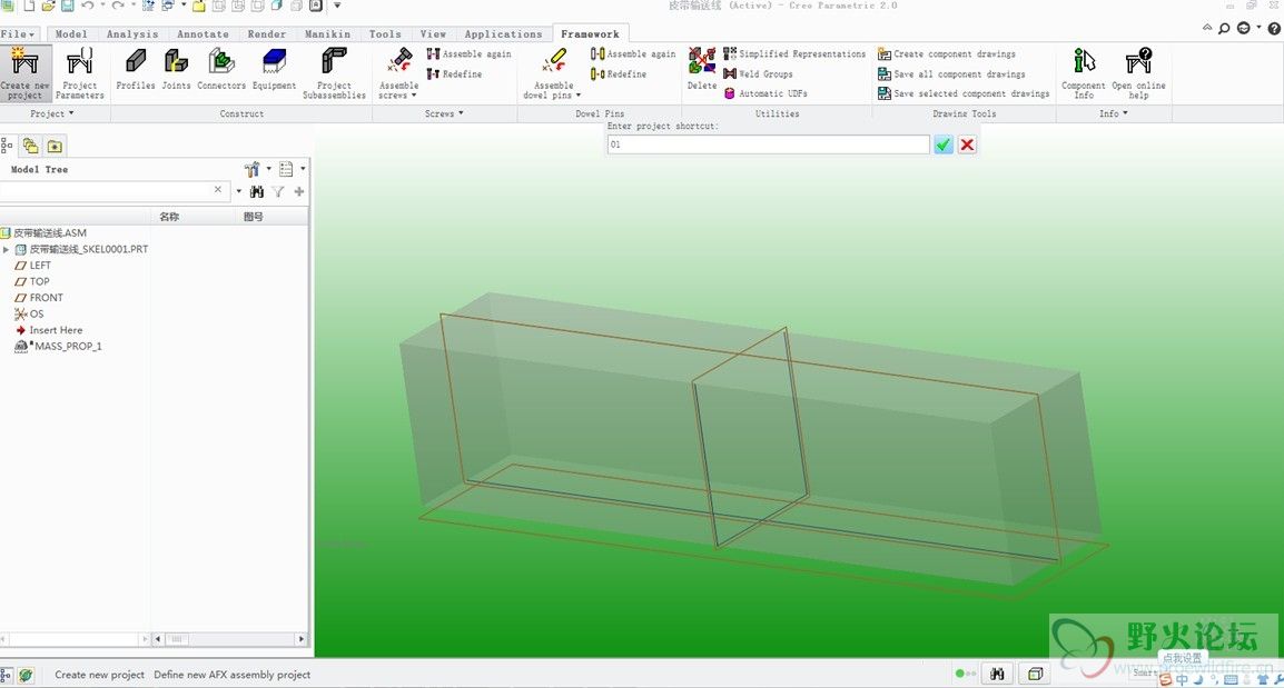

创建第一个骨架,如果想创建多个骨架,设置选项:multiple_skeletions_allowed   yes.
我的part.prt文件都是设置好了的标准模型。里面有基准,有参数。

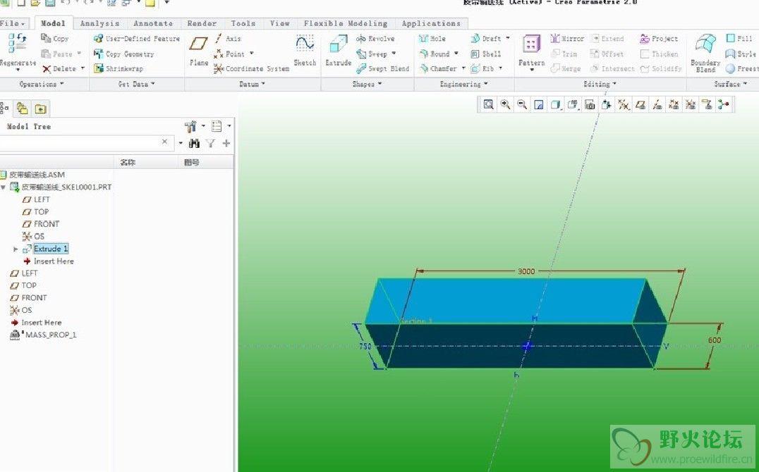

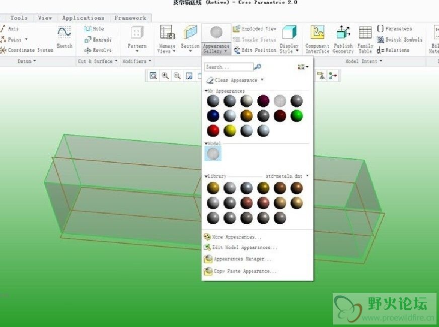

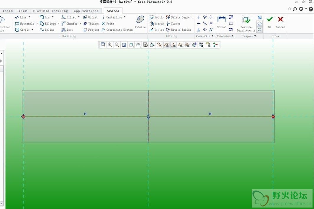

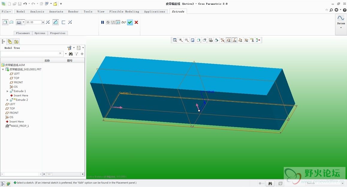

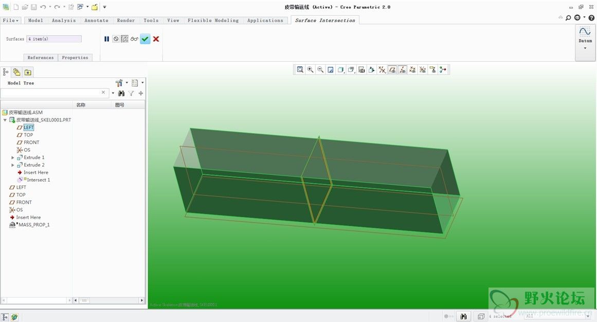

在骨架里面创建拉伸,假设皮带线长3米,外宽600,高750.
底部切除50mm高。留作脚杯用。直接套用先前的外框,达到关联的目的。(不拉伸直接用型材对齐到底面差50mm也可以,不过没这个好用)
直接将骨架设置为透明颜色。(方便后面观察)
用LEFT面与骨架相交得到三条线(保证对中)
在底面草绘两条线段。记住,是两条。(AFX的型材如果剪切一半的话就会出错。所以,要分成两条。)
初步完成骨架如上图。

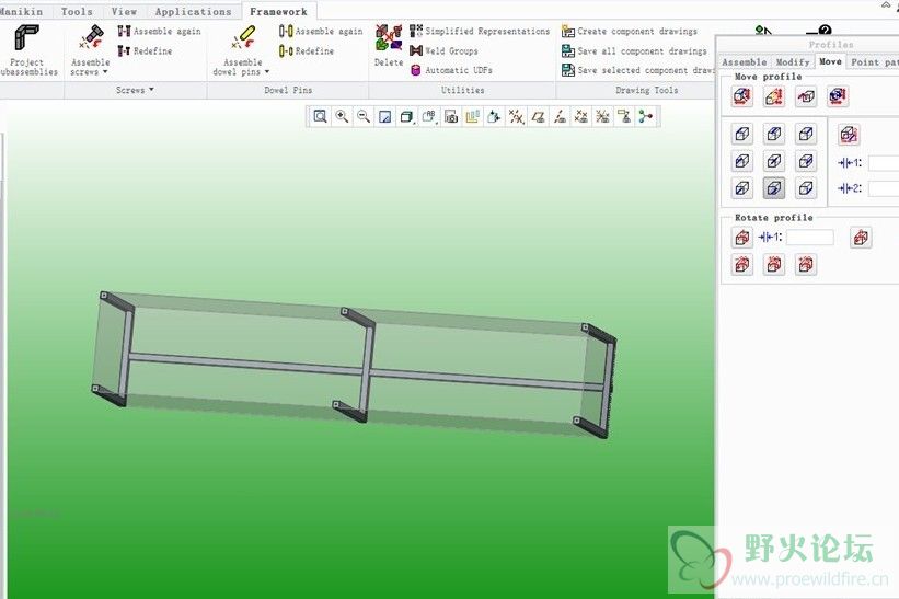

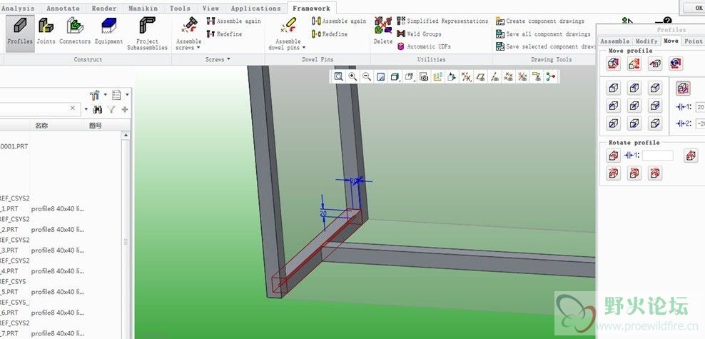

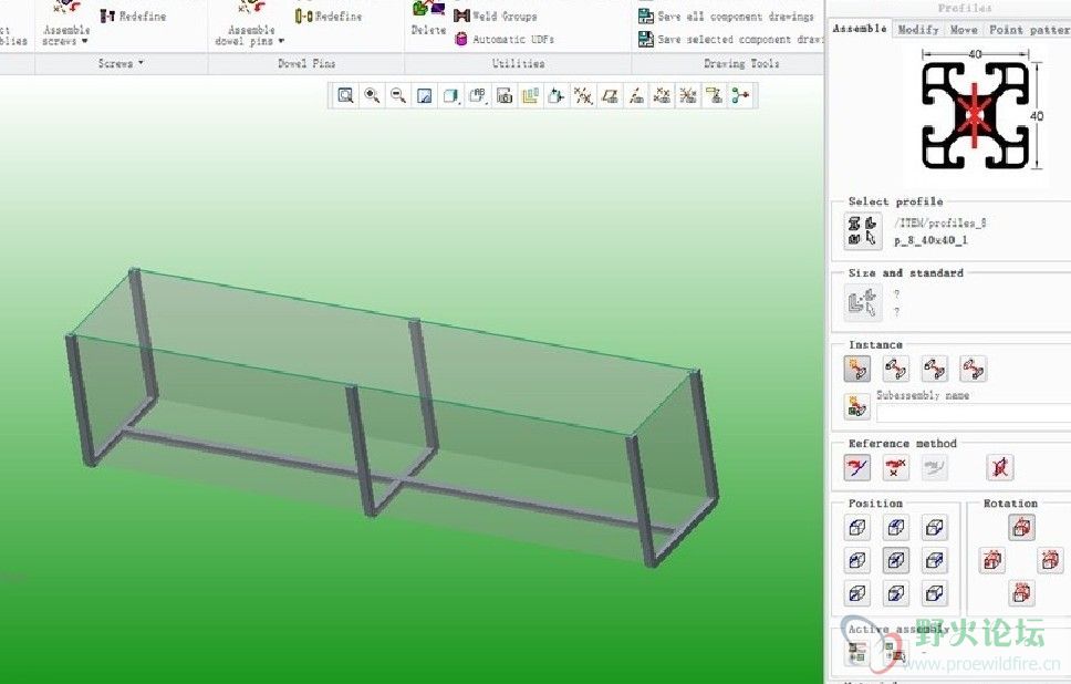

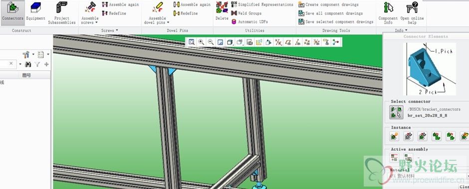

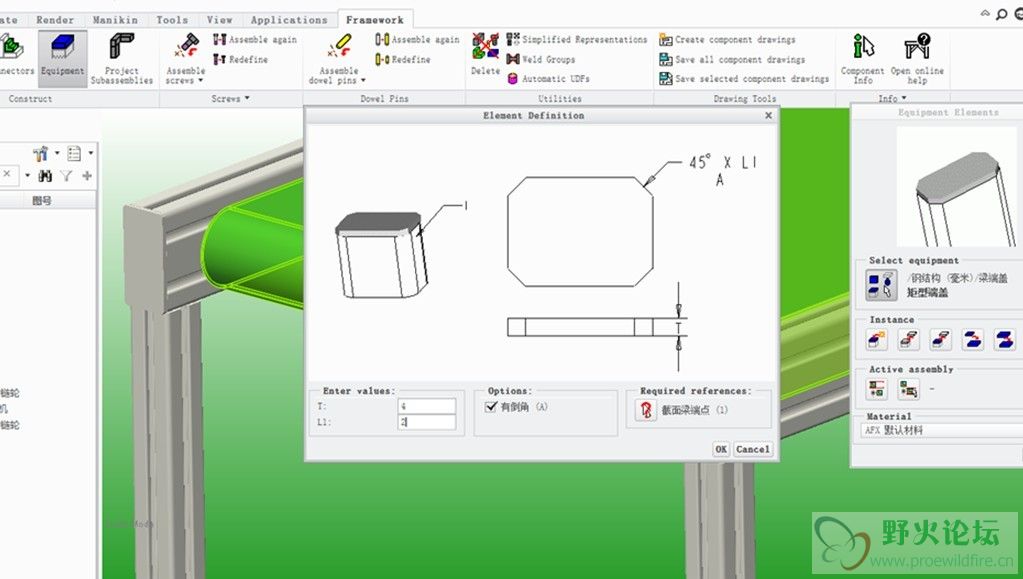

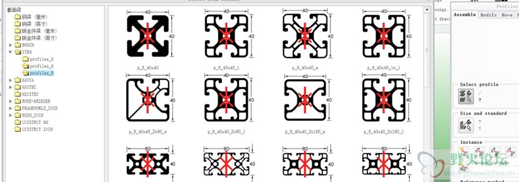

开始装入铝型材支架
定义项目号
选择铝型材模型。我用的40*40的欧标铝型材
先选择参照基准面,再选择参照线条。还有其他的定义方式,包括创建弯曲状的型材。有兴趣的可以自己尝试,

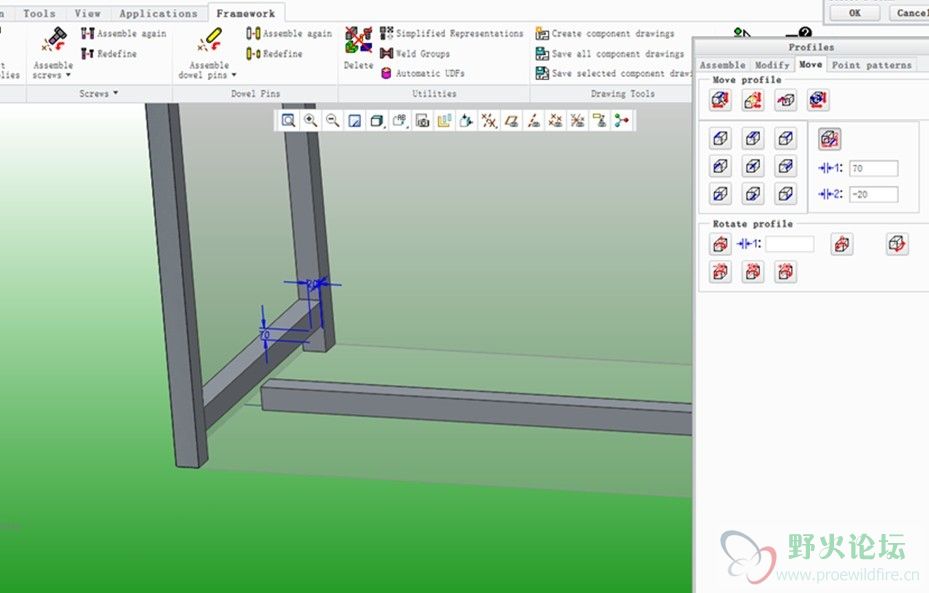

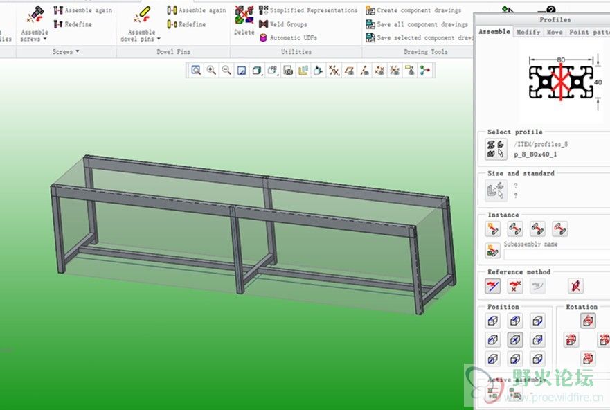

用对齐命令将各个铝型材靠边对齐,如果事先创建骨架的尺寸是不包外的尺寸的话,不动也可以。
(对齐的时候命令是按屏幕方向对齐的,就是说,当前是正视图的话,左上角命令就是左上方。后视图的话,左上角命令就是右上方。其他同理。)

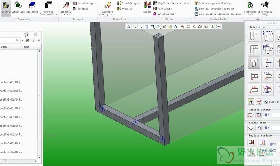

去除重叠的部分。(有很多方式可选择,包括切角。)
调整个别尺寸。
加入40*80的导轨(如果没对正,翻转90°即可。对齐菜单下面就有。)

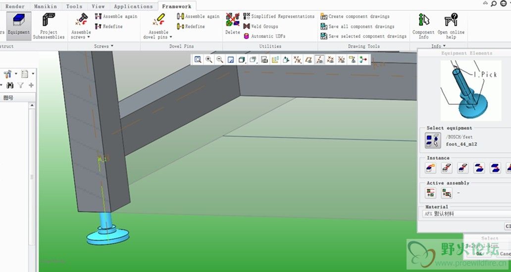

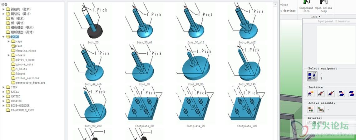

加入脚杯。只需要选择铝型材的中心线即可,定义的时候,点选的时候要靠近下端面。
(靠近上端面点就是放在上面了。)
(工程图拉尺寸的 时候我会选择上面到TOP面,而不是到脚杯底面,)

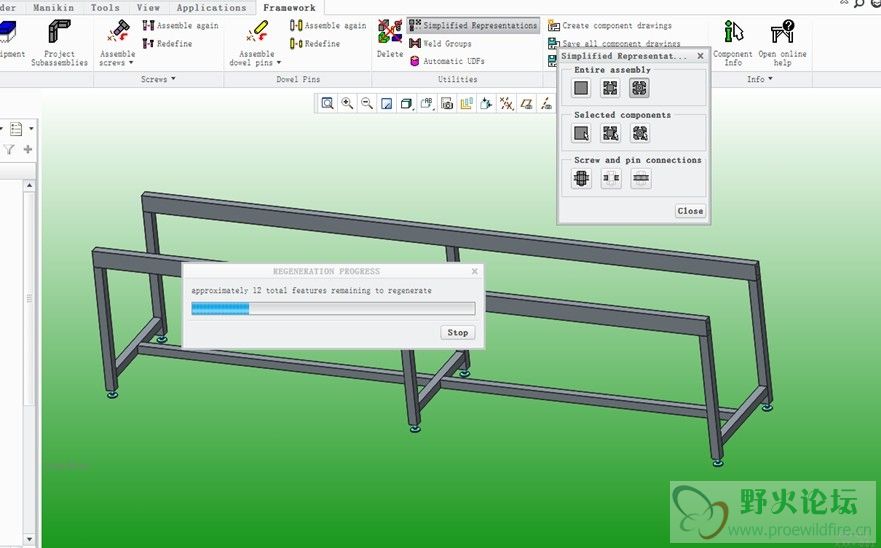

装入铝型材的时候默认是最简化的,装好后可以选择恢复细节。

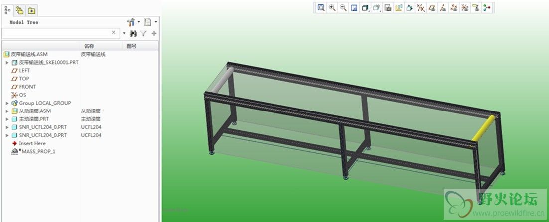

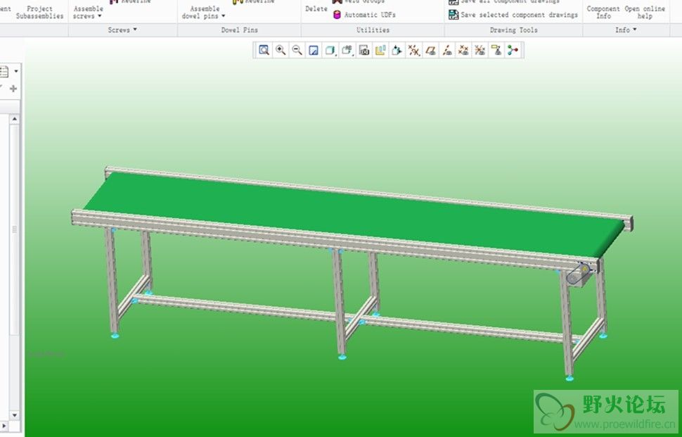

这样,差不多一个大致的框架就出来了。

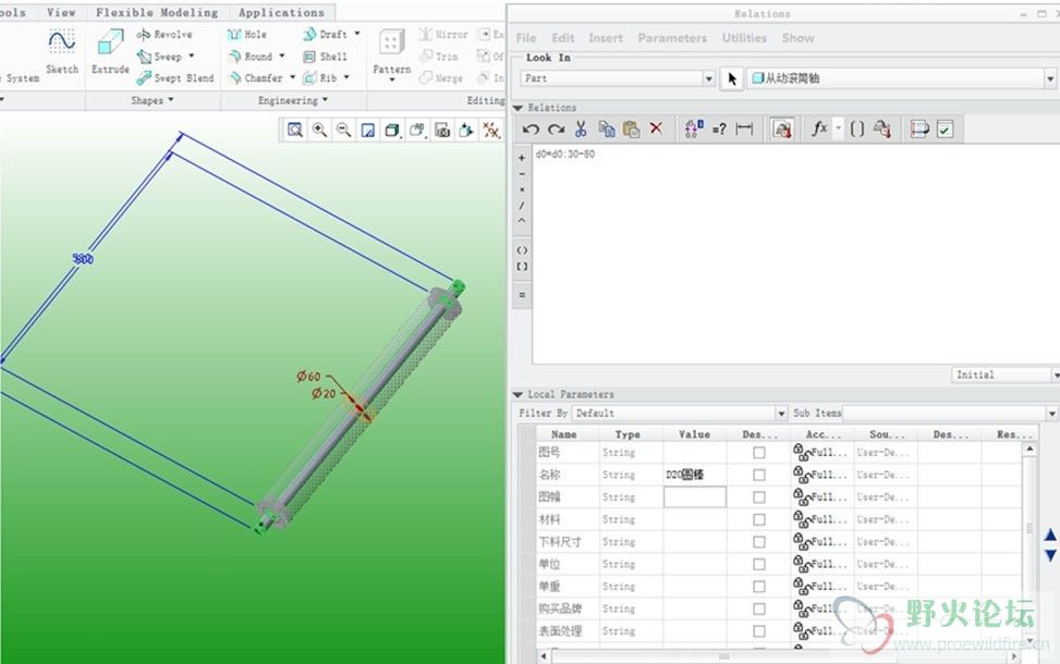

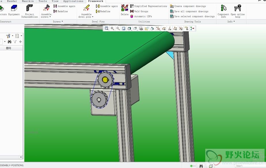

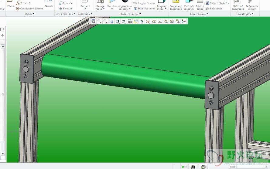

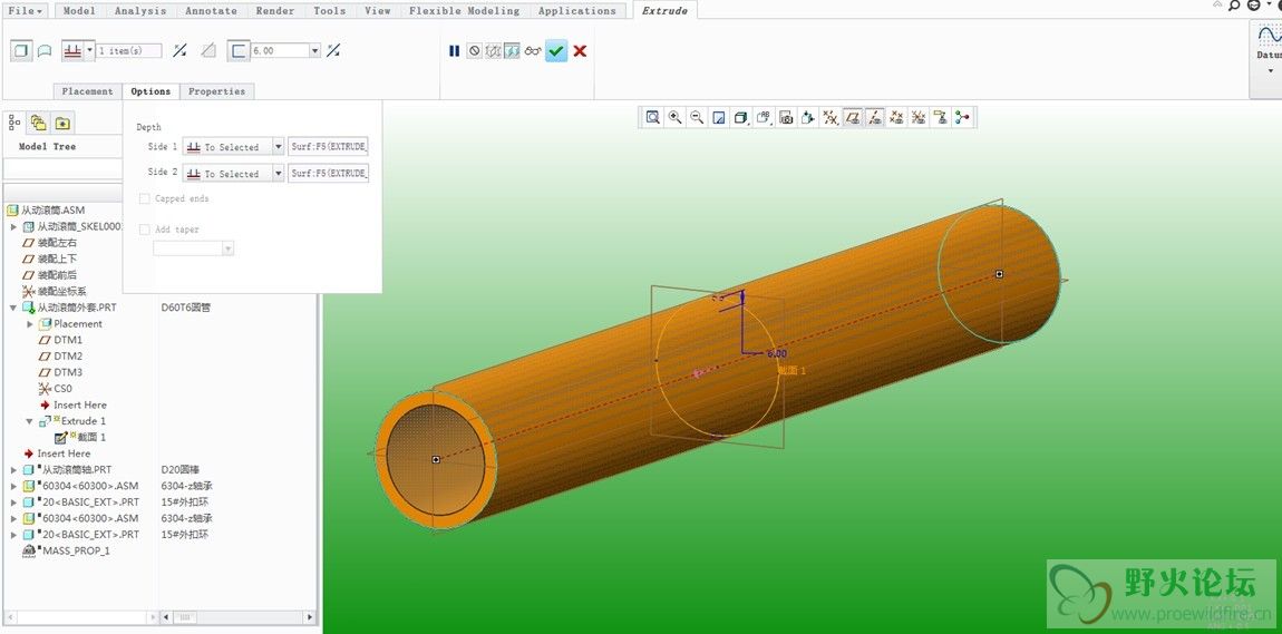

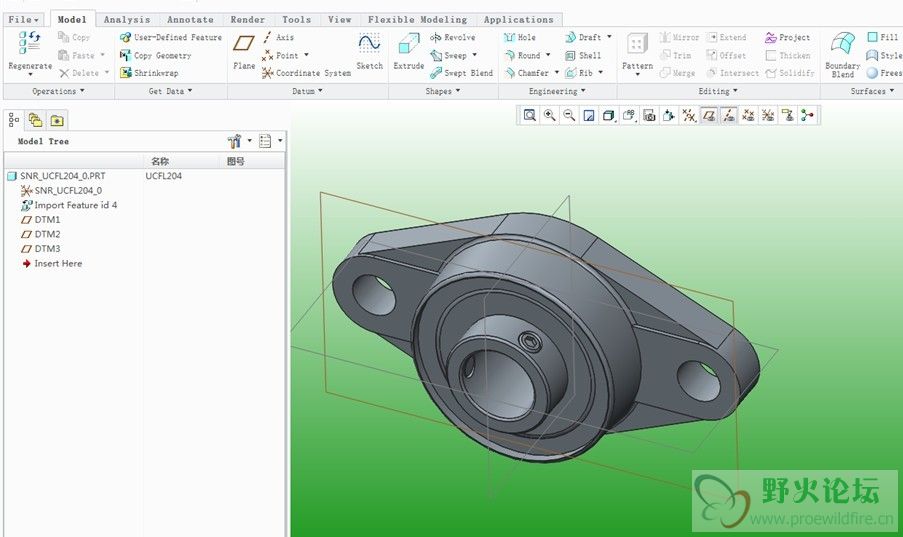

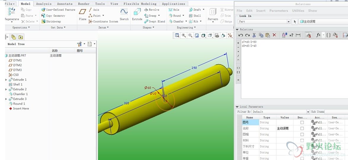

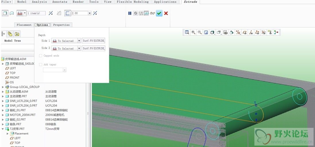

下面是装入滚筒和皮带。也是相互关联的。不再累述。
这里的轴承座安装的时候要加块T4的加强板。这里简化掉~~
皮带也是和滚筒关联。

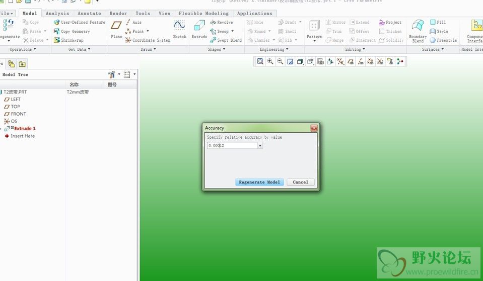

这里皮带由于太薄,模型精度需要调整到0.0001
加入调整用的螺杆后如上图。

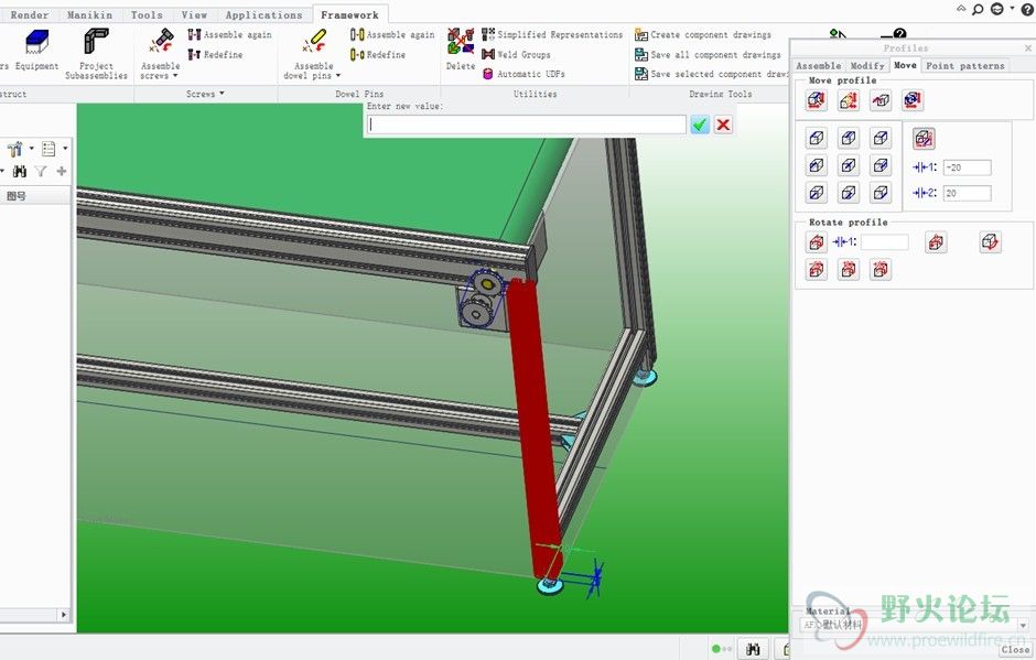

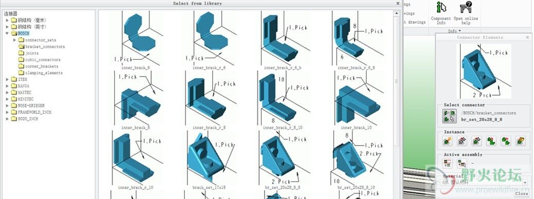

下面是加入连接用的角码
这里发现电机位置不是很理想,调整如下:
距离20改成200
模型就如上图了。

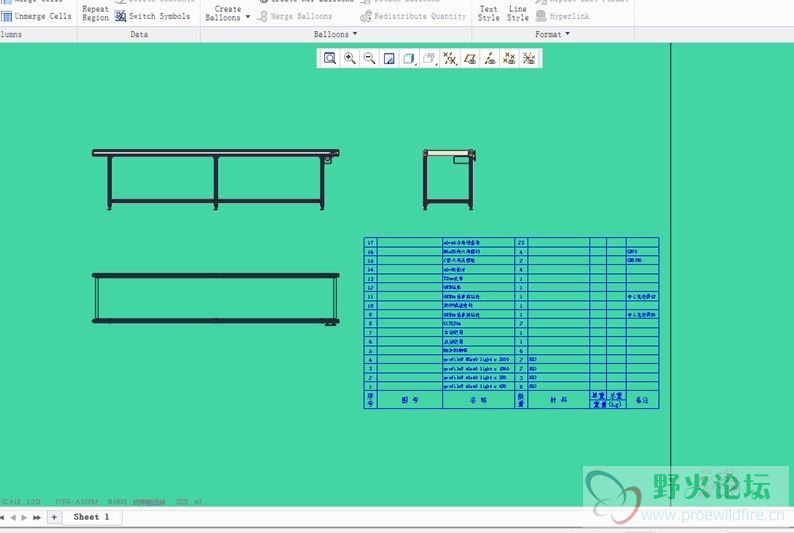

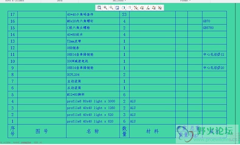

下面简述工程图。
创建工程图及调用模板就不累述了。

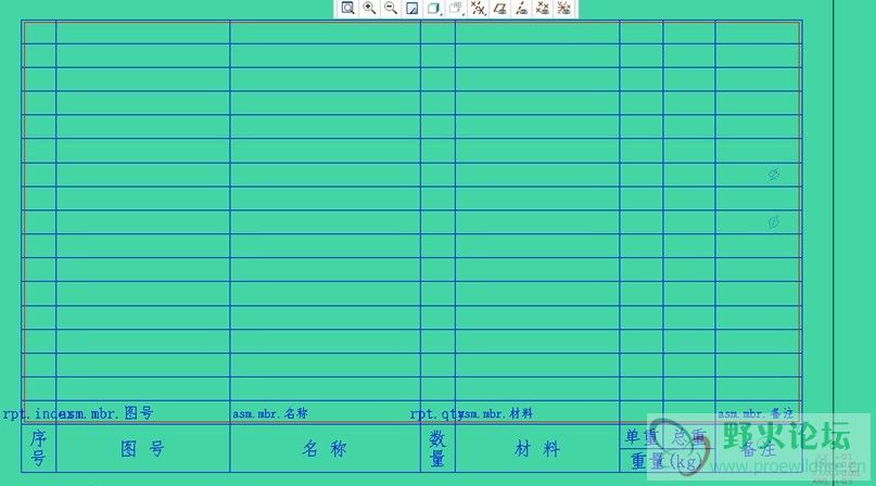

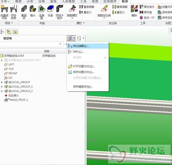

这里亮点在于BOM表:

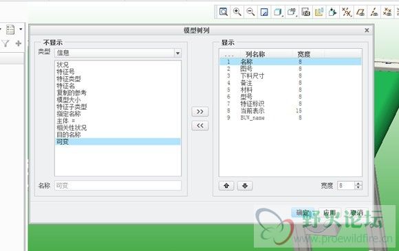

BOM有是我自己定义 :“名称”,“图号”,细心的同学可能发现创建模型的时候,我的模型树有其他的参数。
这里再教一招:保存树列
