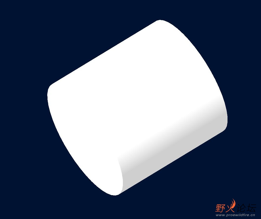

[已解决] 怎么修改CREO中模型的默认颜色?

野火 发表于 2013-7-15 20:28
在模板文件里随便创建个特征,设置颜色,保存,然后删除创建的特征,保存。然后新建零件就自动带色了。

怎么说呢?你们说的都不太对,我是这样解决问题的,分享给大家。
先把颜色路径设置正确,具体做法是将配置system_colors_file的值设置到工作目录,然后点开系统外观,图形中的几何按钮,设置自己想要的颜色,导出就可以。

一定要导出SCL文件导默认文件夹
